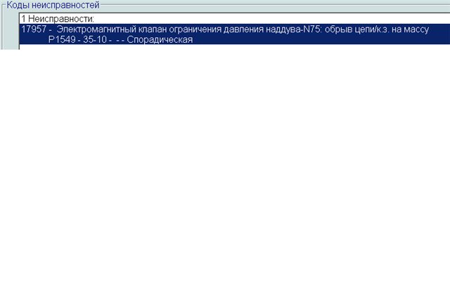

    ясно... значит аварийный режим уже каждый раз...
    Вобщем тогда так:
    меняешь местами 75 и 18 клапана и снимаешь опять лог.
    19 и 15 позиции
    Ну или просто махнуть 75 на заведомо нормальный

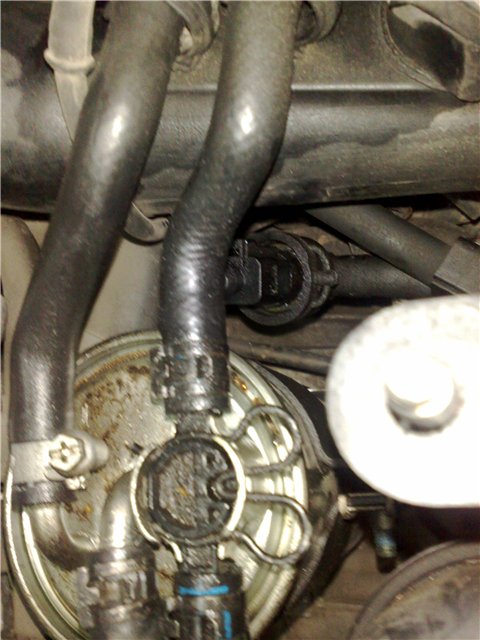

    Не знаю поможет ли это делу...
    Залез сегодня под капот посмотрел все что да как. Диагностику не делал. Но вот пару фоток...
    Может такое быть после езды с переливом масла??
    Патрубок после фильтра в глубине ближе к турбине весь в масле
    Соединение после интеркуллера в масле
    И еще саляра откудо-то пробивается около фильтра топлива

    масло норма... А с солярой надо разбираться...
    Клапана местами не менял?

    пока ничего не менял но вылезла ошибка, уже когда катился на драйве выруливая с парковки.
    на дисплее EMISSIONS WORKSHOP
    по двигателю 17571 - Fuel Temp Sensor (G81): Open or Short to Plus
    P1163 - 35-10 - - - Intermittent
    Добавлено спустя 22 минуты 42 секунды:
    Это тот датчик температуры топлива который под фильтром топливным??

    да тот что рядом с топливным фильтром это датчик температуры топлива. Там провода тонкие. У меня в сервисе их как то раз оборвали. В Жару если он неисправен или разрыв к нему, двигло может подколбашивать.
    Умные люди пишут. А еще с ним жрет меньше. У меня провод был оборван.показания на компе были 0.9 - 1.0, припаял, стали 0,7 - 0,8.
    Вот.

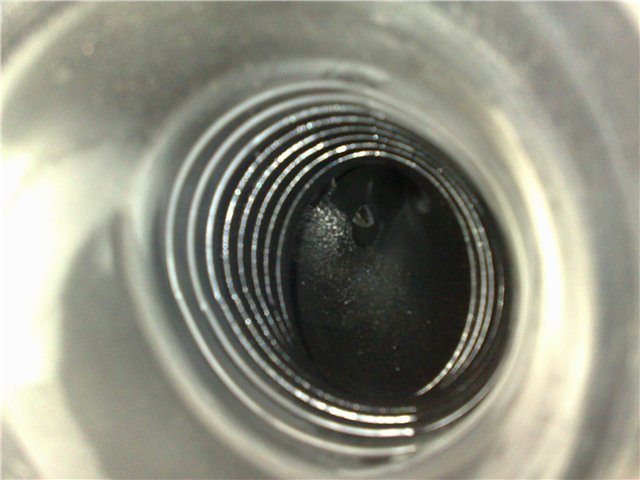

    Да а по фоткам. Тот большой шланг после воздушного фильтра перед турбиной. Почистить бы. На нём следы. кто то масло перелил. Там где всасывает должно быть стерильно. Пойду себе тож почищу.

    перелили на позапрошлой замене масла.
    надо проверять датчик. Он кстати на фотки тоже немного залит салярой.
    Спасибо за ответы.

    как лучше добраться до датчика G81 снять фильтр топлива или впускной воздушный патрубок?? карячился карячился но так и не подлез к ними просто так

    при отодвинутом в сторону топливном фильтре доступ к нему есть. Правда вытащить его у механиков не получилось...
    В принципе я вовремя подоспел до их активных действий. Они почему то думали что это ДТОЖ
