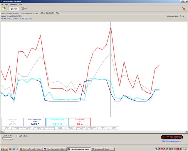

    Таааак проверил я логи ((((
    вылезла ошибка сопровождаемая надписью emission(что-то там не запомнил) workshop
    1 Faults Found:
    17965 - Charge Pressure Control: Positive Deviation
    P1557 - 35-10 - - - Intermittent
    то есть
    Регулятор давления наддува: выход из диапазона регулирования (больше верхнего предела)
    сейчас логи добавлю
    Добавлено спустя 7 минут 11 секунд:
    выкладываю логи
    15.06.2007
    Россия, Мытищи
    7,758
    Получено: 17
    frugus
    снимать надо 3, 10, 11 группы в одном логе. При этом надо снять лог длиннее и как минимум 2 разгона (в 1 идет просадка при блокировке гидротрансформатора). Пока у тебя лог слишком короткий и не до конца понятно...
    Двигатель еще уходил в аварийный режим?
    Добавлено спустя 7 минут 15 секунд:
    хотя у тебя в принципе подозрение на 75 клапан. Скважность на максимуме и не меняется. В идеале должна быть пила.
    Вот мой:
    красная линия это скважность 75-го. Значение 94 всего 1 раз....
    У тебя же:
    видно что 75 сразу открылся на полную и так и остался...
    Сделай лог длиннее будет видно. И проверь вакуумные трубки на предмет дырок...
