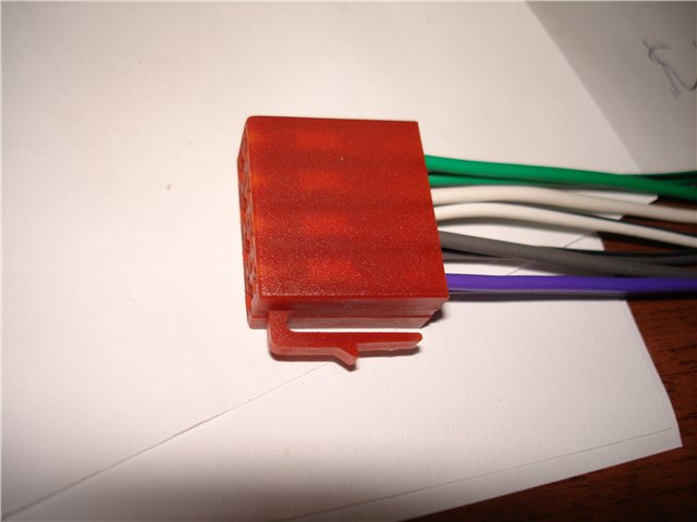

    Есть разъем от магнитолы, как вытащить оттуда контакты?

    Там обратный фиксатор. Вроде только по жести выдрать Или со стороны папы чем прижать фиксатор.

    Вань, шилом/скрепкой/проволочкой - там лепесток надо нажать
    Добавлено спустя 1 минуту 6 секунд:
    с какой он стороны глянь сзади

    две тоненькие швейные иголочки забиваем в вырезы "поперек" контакта нп максимальную длину... или как бы лучше объяснить... ну те которые ближе к длинной стороне и к середине длинной стороны. И сильно тянем за провод. или вставляем что-то типа спицы и выдавливаем наружу.

    Ваня, надо правильно подобрать толщину проволочек ("иголочек"), используемых для отжатия фиксаторов.
    Пробуй разные канцелярские скрепки

    Сломал 2 иголки теперь они где-то в ковролине лежат, мать меня убъет ...зато вытащил 1 контакт.
    Он в общем с одной стороны крепиться.

    Бывают разные.
    С одним и двумя усиками, расположенными на разных сторонах (из возможных 4-х).
    Эти вынимай с использованием одной проволочки.

    Я из этого разъема провода переставил в 10 пиновый.
    Подошли как родные
