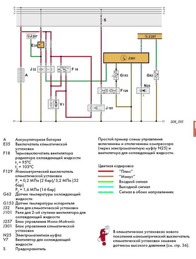

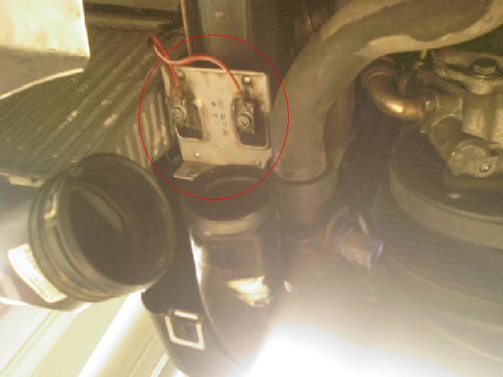

    Слабое место в цепи вентилятора это, действительно термореле на патрубке вентилятора и так называемый "утюг" -плата с резисторами внизу снизу справа в моторном отсеке.
    Вот схему приблизительную нашел, если разбираешься то поймешь
    Добавлено спустя 19 минут 59 секунд:
    Еще функциональная схема
    Значит оно все таки задействовано!Проверить я смогу его путем замыкания контактов на разъеме подходящем к термореле/датчику/?
    Находится,где то в районе лонжерона?Правда не имею представления,как он выглядит За схему спасибо,будем разбираться!В процессе отпишусь в теме.Еще по предам-там стоят два на 40а и на 5а,вот на 40а проверил,а на 5а-нет!В них проблема маловероятна?
    тема тут
