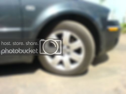

    Мне предложил диски Replika 16 VW-VW3. Подскажите подойдут-ли они для Пассата?
    Добавлено спустя 7 минут 46 секунд:
    Ширина 6.5. А на Пассат какую ширину надо? Вылет какой-то ещё...

    R16 если ширина 6,5 то вылет должен быть 42-такой размер рекомендует VW для использования зимой в комплекте с резиной 205/55,
    а если ширина 7 то вылет должен быть 45-это параметры штатных дисков на В6
    Диски что на фото от В5 и вылет там скорее всего 45, если это так то если сравнивать с наиболее распространенными на В6 дисками 7J ЕТ45 R16, будут "утоплены" в арки на 3мм+к этому более узкий на полдюйма обод
    B5+ AWT 2002 МКПП седан был

    Спасибо! Только как узнать какой диск покупаю, беру на свалке б.у. Продавец не вкурсе. 16 говорит, 5 дырок. Всё...

    На внутренней стороне диска,спиц или обода должна быть маркировка что-то вроде
    5х112-это кол-во отверстий и диаметр окружности по которой они насверлены
    6,5J-или может 7J -ширина диска в дюймах
    ЕТ 45 вылет диска в мм(чем меньше цифра тем больше выпирает диск из арок и наоборот)
    57,1 диаметр центровочного отверстия под ступицу
    R 16 -радиус
    Вообще я видел В6 на таких дисках, кто не в курсе смотрятся как родные.
    Это реплика под Road-America с б5+. Вылет там 37 (на оригинале - точно)
    Мне б6 на таких дисках не нравится

    Нде... ну, вот что получилось ... простенько и без претеньзий...Диски 7.0, вынос не посмотрел, но за арки не вылазят. Всем спасибо за помощь. Разбогатею куплю "концертные диски" эти оставлю на зиму [pic][/pic]
    +1. У меня такие были. Зимние железяки от Б5 с вылетом 45 по сравнению с этими были заметно утоплены в арки.
    Я их выменял на 15-ки с доплатой, мне оч нравились...
