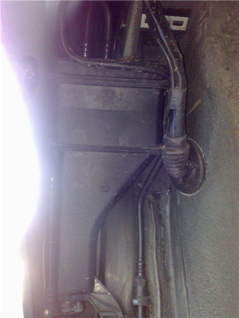

что это такое????
Привет всем
Короче снимал правый подкрылок и там увидел такую фигню.Что это такое??

0Сообщение от Евгений2008
если по простому, то для улавливания паров топлива

0ну что то уже стало понятно

0Недавно менял этот угольный абсорбер. Вроде пластмасс как пластмасс с углём и трубками выходящими из него, а стоит этот самый пластмасс с приблудой этой около 4.000=) Да и в наличии ещё не везде найдёшь=)
Вот вам и абсорбер. Но скажу одно, ошибка по баку исчезла и подтраивать машинка перестала вроде как=))

0Трубку проверь под днище которая идёт забиваеться грязью и пылью сильно и кто её так расположил
