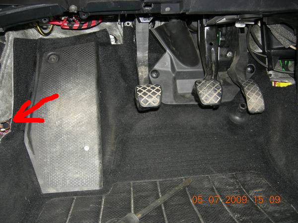

что это за штучка?
вот нашел под сиденьем, номер 1J 0971260E
откуда она отвалилась?дизельмашинваген: B5,5_1,9TDI, AVF, мкпп 6 и
B6_2,0TDI, мкпп 6

0Если не ошибаюсь, то видел такой держатель в этой стороне, указанной стрелкой. Вроде к ней идут провода на массу... могу ошибаться.

0Колпачек проводки!

0Сообщение от shat-47
странное кольцо что оно там держит?дизельмашинваген: B5,5_1,9TDI, AVF, мкпп 6 и

0Там точка заземления на массу. Этот колпачек должен прикручиваться к кузову гайкой и собой прижимает провода к кузову. Надо глянуть, точно не помню.
Может быть, когда провода откручивал забыл про колпачек и просто на гайку прикрутил...

0провода не откручивал, может до меня протягивали на динамики в двери и че нить нахимичили

0Вот в этой стороне находится этот колпачек, точнее их два, держат минусовые провода к кузову.

0спасиба shat-47!
нужен он там особо? возвращать его аль нет?дизельмашинваген: B5,5_1,9TDI, AVF, мкпп 6 и
