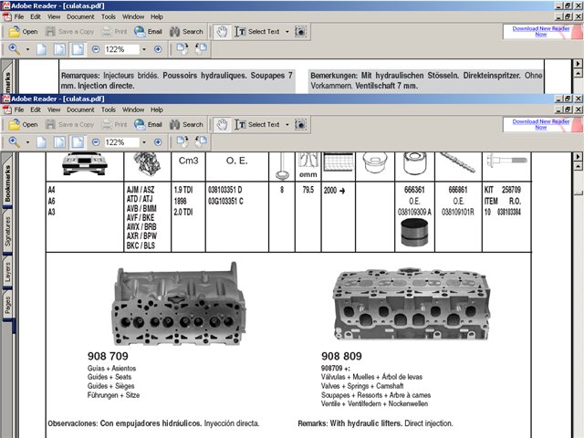

    Подскажите, есть ли смысл покупать заменитель. Разница в цене весомая, в чем прикол?

    Поставил АМС (Amadeo Marti Carbonell) в ноябре 2005г.

    Асли смотреть на мотор
    Цитата Сообщение от VWAlex
    1,9 TDI 131 л.с. AVF
    То по ссылке ГБЦ не твоя
    908703 выглядет так. и это точно не насос форсунка
    908709 так.
    АМС очень много поставляет на конвееры в европе.На многих гБЦ не спилены даже оригинальные номера.
