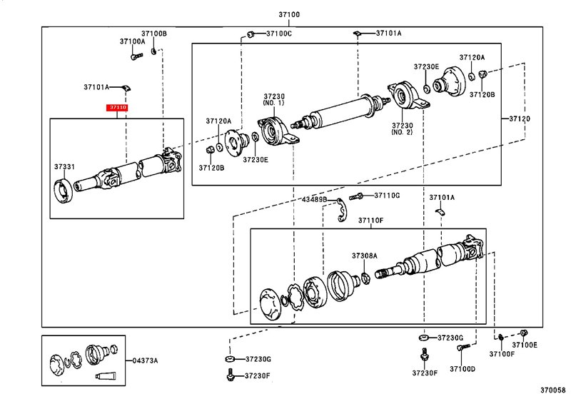

    Собственно вопрос вот в чём - приятелю приговорили крестовину кардана. RX300 2002 года европеец, пробег 200 тык. Сказали - принесёшь либо её, либо короткую часть карданного вала после раздатки - поменяем.
    Отдельно новая, я так понял, не продаётся - есть
    Вал карданный с центральным подшипником в сборе-
    http://www.exist.ru/price.aspx?pcode=37 ... d=31&sr=15
    45,2 тыр, 16 дней под заказ. Есть ли разбор в Москве по Лексусам и реально ли найти эту самую крестовину б/у отдельно, или новую?

    Я про эту проблему знаю, она есть и на RX2...
    http://club-lexus.ru/forum/mainsearch.p ... =1&s=forum
    31.05.2008
    6,948
    Получено: 447
    Отправлено: 518
    Отлично! То, что надо!
    Вот эта тема
    http://club-lexus.ru/forum/viewtopic.ph ... 42e476242e
    Та же проблема! Появился нехилый люфт в передней крестовине, значит можно переднюю часть от первых моделей взять и всё тип-топ будет? 37110-48020 которая ...
    Да весь кардан одинаковый с 98 по 03 год, можно брать переднюю хоть с rx, хоть с harrier.
    Вот, собственно, и ответ. Цена вопроса - 11 тыр примерно. Ещё раз, спасибо!!

    Оставили как запасной вариант - я ещё пошукал, мне подсказали контору, занимающейся ремонтом карданов. Та одну CR-V-шку делали - вроде полгода всё хорошо. Завтра он туда поедет, потом отпишу, как всё прошло. В любом случае - не получится там, просто поменяет переднюю часть кардана. Почитал по твоей ссылке темы, на Лексус-клубе многие ремонтировали и на RX-ах, и на хорьках. Это уже совсем другие деньги, не кардан в сборе

    Съездил он сегодня - заменили две крестовины и вилку. Контора занимается исключительно карданами, в основном для грузовиков. Обошлось ему в 14000 р это. Из 14000 6000 р балансировка на стенде. Делали с 8 утра до 16. Гарантия - год. Про CR-V мастера сказали - одна выезжает, другая заезжает )) Слабые заводские карданы + неудачная конструкция ПП. Они ставят усиленные на хонды.
    Если менять - то передняя часть в наличии минимум 16500 + работа по замене и балансировке ещё на 6000. Либо под заказ 11 тыр две недели+замена.
    Посмотрим, сколько проживёт. Но я думаю, столько не наездит он.
