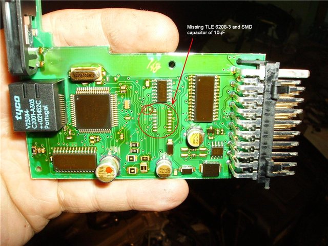

    вообщем при доскональном осмотре выявил что на плате есть место под ключ , но ключ там по видимому нужен другой не с 7 а с 10 ножками и по этому решено взять контроллеры с машины у которой предусмотренна функция ск зеркал(благо такие имеются)
    но отсюда вопрос: нужно ли будет перепрограмировать блок комфорта?
    и сколько проводов должно идти к кнопке регулировки зеркал(у меня 5 проводов)

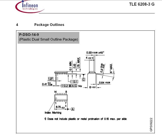

    TLE 6208-3 или TLE 6208-3G(что одночленно) имеет 14 "ножек" никак ни 7 ни десять...
    если будешь перепаивать микро в свой контроллер (не забудь CMD кондёр), перепрограммирование понадобится, т.е. vds-pro с com-кабелем нужны, адреса есть.
    если будешь ставить целиком контроллеры с донора со складывающимися зеркалами, перепрограммировать ничего не надо
    (однако, если донор с памятью сидений...подозреваю, что так и есть, будут ошибки по комфорту, тут уже хардовые проблемы)
