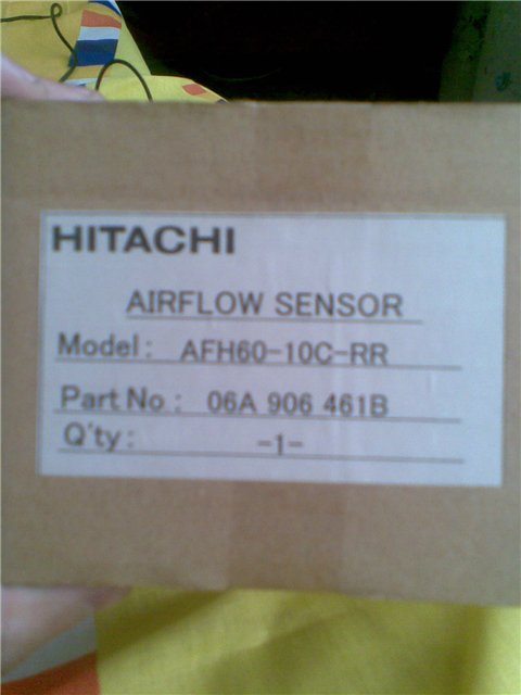

    И точно ли датчик под замену, у меня он дорогой Хитачи номер 06A906461B, может предложит кто рабочий?

    Вот номер расходомера по Хелле 8ET 009 142-251.
    Хитачи номер HTC AFH60-10B, ну а места где был оригинальный номер запилены.

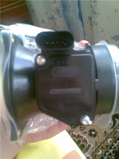

    Возвращаясь к теме, чтобы закрыть её и логически закончить! Поставил новый оригинальный датчик, стер ошибки и все проблемы исчезли! Расход вернулся на прежний уровень, обороты не прыгают, рывки прекратились! Кстати, датчик был со спиленным номером, хотя заказывал оригинал.
    Всем спасибо за участие!
    6,382
    Alex-kirishi
    Поздравляю.
    Спилиный номер - неоригинал, но поскольку у тебя Хитачи то точно не хуже.
