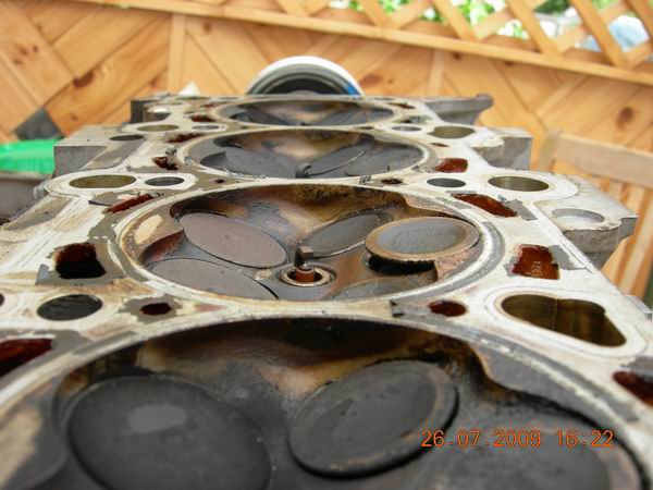

    Цитата Сообщение от енот
    мде Ром, масло какое льеш/лил ?
    Тоже сразу возник в голове аналогичный вопрос... - потому как на натяжителе лака и кокса на клапанной крышке
    И еще по фотке не могу разобрать - там на сеточке кусок г-на или сетка вынута? (овальное отверстие)
    мде Think Ром, масло какое льеш/лил ?
    Это ты про состояние загаженности-то? Было хуже - уже отмылось частично. Что лили в Пиндосии - одному их богу известно. Я лью Шелл 5W40 на лето, 0W30 или 0W40 на зиму. Естессна с допусками.
    Цитата Сообщение от TimB
    тоже интересно, от чего гуталинчик.
    Говорю же, загаженный был двигун, когда из Пиндосии пришёл. Регулярная смена масла его уже отмыла.

    Rihovich
    Зато теперь появился шанс взять растворитель Р650, кисточку и отмыть изнутри клапанную крышку - тебе надо, чтоб эту срань смывало постепенно в движок?
    Так все-таки что там с сеточкой?
    Ага, неприменно! Вот только разберёмся с главным вопросом: Загнуло клапана или всё таки Не загнуло...
    С какой сеточкой???
    Добавлено спустя 2 минуты 49 секунд:
    Ааа... Нету там сеточки. А чёрное - это просто масло. Его как раз менять пора.
    Не ссы, если цепь перескочила на 1 зуб, клапана никак не загнет Если бы загнуло хотя бы один, вообще не заводилась бы (или с огромным трудом)

    Rihovich
    Привет! Во-первых сочувствую Во-вторых: сразу прошу не пинать по предложению. Я с ГНЦ столкнулся чуть ли не сразу после покупки пассата. Вобщем, когда перебирал движок, было заманчивое желание поменять ГНЦ на новый, но... как всегда уже край как не хватало бабок и я решил его просто помыть...Да, забыл упомянуть : тогда, еще в первый раз я с дуру или нет поехал и купил в ЕвроАвто б/уГНЦ. Так суть предложения в чем: если сам ГНЦ работал нормально, то может быть есть резон поменять на нем только сам плунжерный пятак?! Как видно из фоток - именно он, нижний плунжер и накрылся. Не знаю как ты Ром на это посмтришь, но на моем верхний стоит именно с того бэушного и тьфу-тьфу у же больше полугода полет нормальный. А иначе действительно попадаешь на хорошие деньги.
    Добавлено спустя 5 минут 33 секунды:
    +1 Проверено
    А должна быть...
    должна, да я думаю не у многих, у кого снимался ГНЦ она там осталась....
    Заводилась бы, но пропуски будут по всем цилиндрам, либо по трем, как было у меня...

    Цитата Сообщение от OleGun
    Крякала по утрам цепь при заводке?
    Не крякала. В том-то и дело, что ВСЁ было хорошо.
    Не ссы, если цепь перескочила на 1 зуб, клапана никак не загнет Mr. Green Если бы загнуло хотя бы один, вообще не заводилась бы (или с огромным трудом)
    Не, заводилась так же с полтыка. Но как работала... Кстати, если и загнуло - то впускные клапана. Думаешь не завелась бы?

    Добавлено спустя 1 минуту 2 секунды:
    Опа! А вот тут поподробнее пожалуйста! Что у тебя случилось? Что загнуло? Просто у меня как раз пропуски по всем цилиндрам...
    При замене ремня ГРМ, загнул себе второй впускной клапан 3-го цилиндра. Они хиленькие совсем При пробной заводке, троило, колбасило! Подключаю ноут-пропуски по трем цилиндрам...
    P.S. Пришлось снимать голову, заодно маслосъемные колпачки поменял, притер все клапаночки

    Получено: 11
    Rihovich, Ромэо, яж тебе сказал - если на один зуб ,то 99% ничего не загнуло - впускные отрываются меньше чем выпуск.
