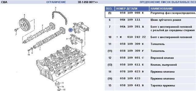

    В общем не дожидаясь автора запостю : умер ГНЦ - цепь перепрыгнула на один зуб ..........вроде исходя из динамики , это впускной перелетел на зуб вперёд - на сбросе газа .
    надо его менять (ГНЦ).....я вот не пойму: там две детали :06B 109 217 B - сам натяжитель и вот это: 06B 103 741 F, так что всё таки надо купить

    Да, действительно со слов мастера, цитирую: "Умер ГНЦ, от него отломался нижний "каблук", цепь ослабла, один из распредвалов перескочил на зуб". Т.е как минимум - замена ГНЦ. Со слов же мастера, сначала поставить новый ГНЦ, а уже потом молиться, чтобы клапана-таки не поздоровались с поршнями.
    Присоединяюсь к вопросу!

    Rihovich Ром, похоже что ГНЦ состоит из двух деталей

    Karlsson, : там две детали :06B 109 217 B - сам натяжитель и вот это: 06B 103 741 F

    Михаил GE
    а у меня один
    Добавлено спустя 1 минуту 57 секунд:
    а что это
    VW Passat Variant,AWM,МКПП,2001г.
  10. #50
    Phaeton Аватар для Михаил GE
    04.10.2006
    3,405
    Получено: 11
    Karlsson, мдя...чёт екзит пробил не то
    Добавлено спустя 2 минуты 4 секунды:
    да, попутал я, сорри
