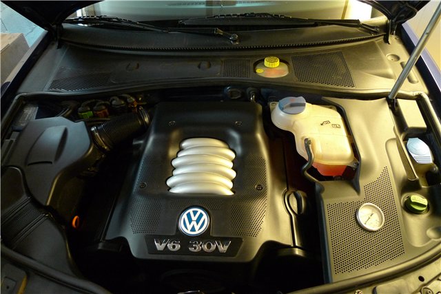

    Всем привет.
    Была на форуме темка, где обсуждались разные пластиковые защитные кожухи на двигатель. Пондравилась мне там одна пластиковая накладка, закрывающая поностью левую часть двигательгого отсека где установлены бачки ГУР, блок АБС, бачек омывателя.
    Порыли и нашли этот пластик, он ставился на движках AGZ.
    Заказали, заказ только через германию был, так что пришлось подождать.
    На днях забрал эту деталюху, вышла она по стоимости в 1600 рублей.
    Пристроил на машине, пришлось слегка доработать в районе дросселя, так как край упирался в его корпус. Немного подпилил и все стало ОК.
    Вот такая деталюха:
    [pic]10489[/pic]
    Вот край который пришлось немного доработать:
    [pic]10487[/pic]
    [pic]10490[/pic]
    [pic]10491[/pic]
    Вот что получилось на машине:
    [pic]10492[/pic]
    Передняя часть кожуха заходит под край "телевизора" наж фарой, его можно закрепить на саморезах, а можно и в распор оставить.
    Задняя часть кожуха с правой стороны имеет клипсу металическую, клипса фиксируется на маленьком штырьке кронштейна крепления газового упора капота. Тоесть все устанавливается вполне нормально и с минимальной доработкой.
    В районе зеленого кружка пришлось подпилить, чтоб кожух не касался корпуса ДЗ.
    В районе красного кружка - фиксация клипсой кожуха на штырьке.
    [pic]10494[/pic]
    Номер деталюхи: 3B0 119 487
    VW Passat B6 Variant SportKomfort_10; VW Transporter T4 2,5TDI_01; VW Tiguan 2,0TDI_11
