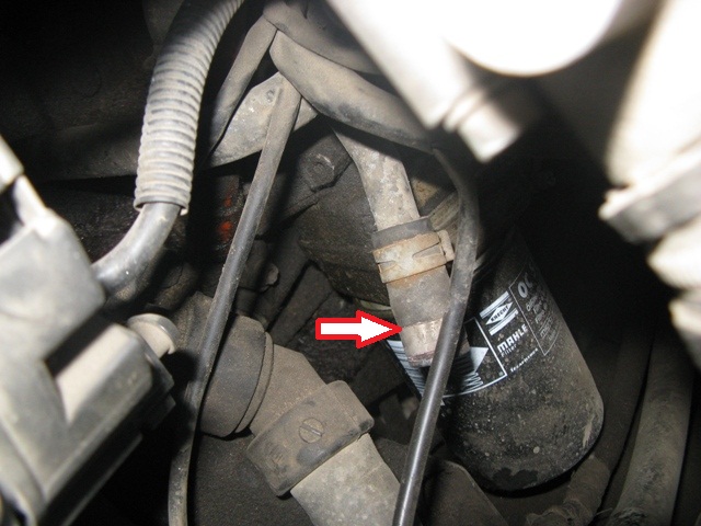

    Друзья срочно жужна ваша помощь, прочитав данный пост я тоже решил сделать чистку ВКГ, но открыв капот и заглянув по глубже я обнаружил, что у меня нету там ничего, торчит маленькая трубочка и она заглушена, подскажите что делать?

    пьяный витас, можно фото

    пьяный витас, эта, чтоль?
    про неё я говорил
    ага
