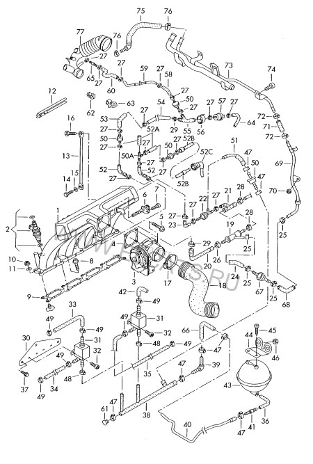

    Здравствуйте, братья!
    Собственно назрел вопрос перед чистой и заменой нескольких патрубков ВКГ.
    Вот по какой части у меня возникли сомнения и вопрос относительно правильности ее установки.
    На сколько я понимаю, это патрубок под номером 10 с рисунка ниже.. Так?
    Этот патрубок имеет разное сечение на концах. Проблем с бОльшим сечением не возникает.
    Оно вставляется в тройник системы ВКГ , а вот по схеме второй конец этого патрубка (зауженный)
    вставляется в отросток инжекционного клапана
    Правильно же вроде по схеме определил место стыковки???
    Так вот.. Разница между диаметром отростка клапана инжекционного и узким отверстием патрубка настолько большая, что я уже второй ( замечу нихрена не дешевый) патрубок рву, пытаясь его насадить на отросток клапана..
    Я может что пропускаю в этой схеме? Может он вообще не туда подрубается? Но по схеме вроде все верно...

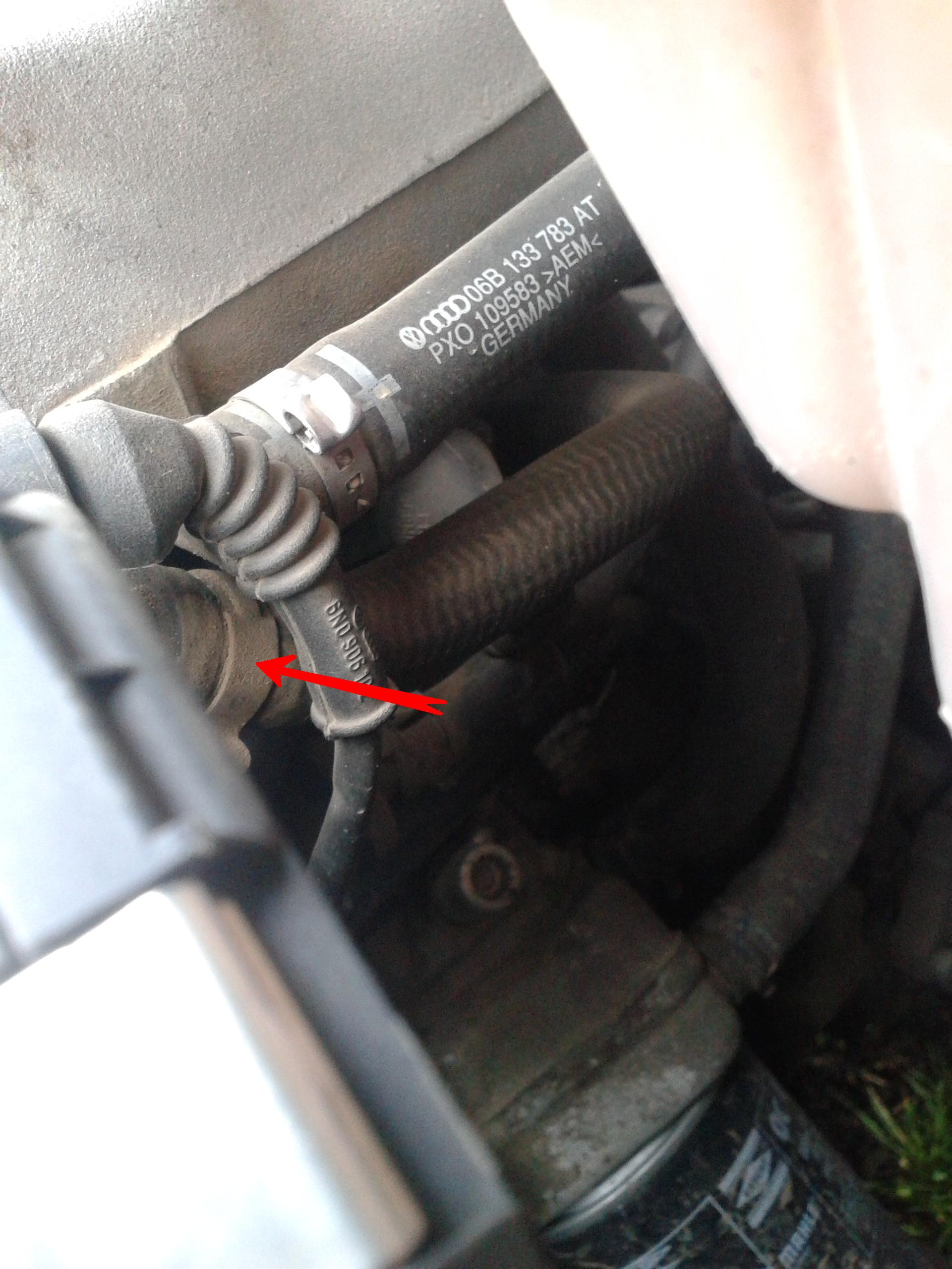

    komsernik, да елки палки.. Сам же фотку скинул .. Там от тройника идет патрубок 10 не в коллектор, а в боковой отросток ежекционника..
    А то что черной стрелкой это патрубок не 10 а другой и из другой схемы.. Он идет в коллектор от прямого выхода ежекционника.
    От тройника под коллектором у меня нет отростков...
    По схемам все сходится. Тот патрубок что я скинул (фото) с оплеткой -оригинал патрубка 10. Только в этом случае я не понимаю где инженеры VAG накосячили? Либо новые патрубки пошли с увеличенным диаметром бокового отростка.. Родной до этого сидел на одноразовом заводском хомуте, но хоть убей не помню какого диаметра был отросток на том ежекционнике что я выкинул. В новом реально диаметр отверстия патрубка намного меньше диаметра бокового отростка ежекционного насоса.. Просто на приличное кол-во мм. Я реально уже второй патрубок рву.. Походу надо ставить переходник..

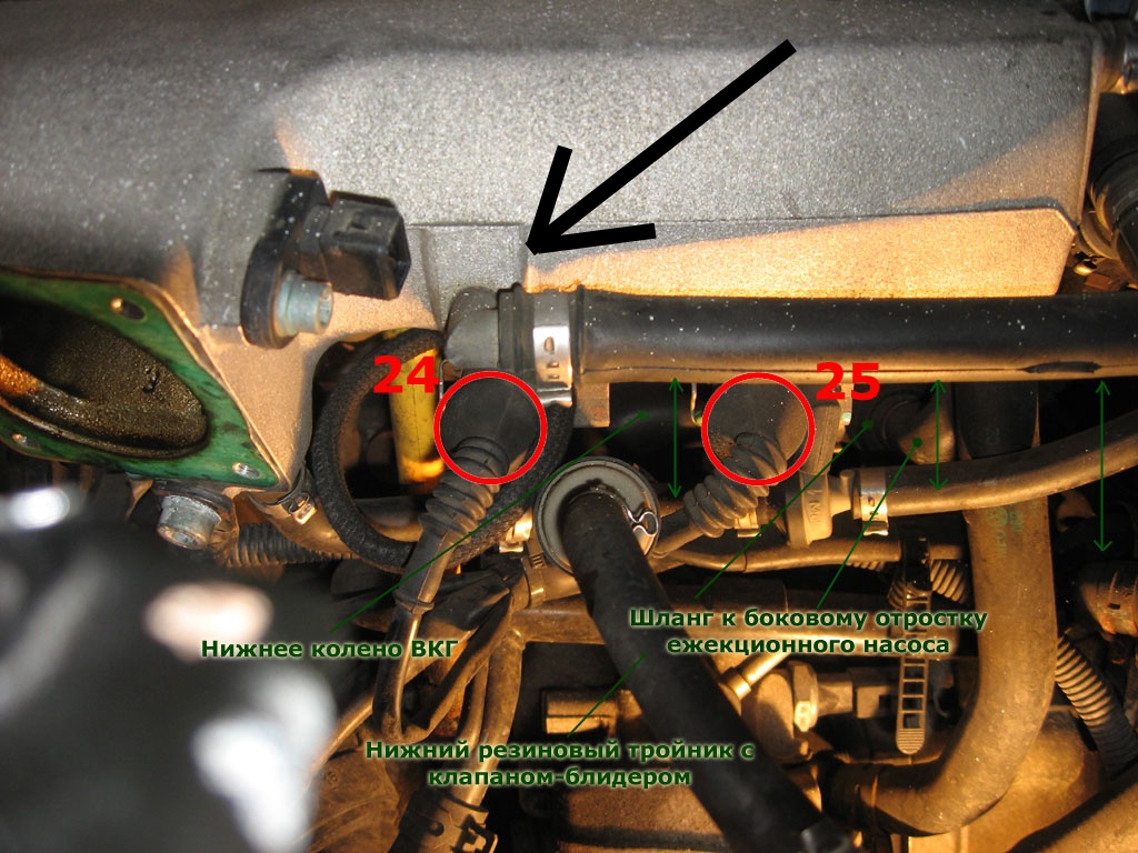

    №19 эжнасос... если соединить все картинки вместе, то можно что-то замутить:
    твой по номеру 058 103 221 E пробивается как №10...
    я уже сам запутался надо на свежую голову глянуть...
  15. #495
    28.03.2014
    18,235
    Получено: 2,145
    Отправлено: 89
    ИгорехаROLF, этот патрубок втыкается в колектор... при чем одевается он на штуцер который сверху не видно... но если протянуть руку под колектор то он находится без проблем под патрубком который идет на толстый конец эжекционного насоса... по крайней мере на awt это так...
  16. #496
    29.05.2010
    СВАО
    10,771
    Получено: 3,041
    Отправлено: 1,130
    так точно, вот он:
    Дим, но наш одинаковый по диаметру... а у ИгорехаROLF разный... по номеру - вроде он.
    в общем, получается, на AWM чуть другая развязка...
    блин, помыть чтоль надо автомобиль... издали вроде чисто все было

    FLYTs,
    komsernik,
    вы упорно сопротивляетесь картинке
    на которой написано, что шланг из тройника идет не в впускной коллектор, а в боковой отросток ежекционного насоса.
    Я так скажу, чтобы было более понятно.. Диаметр отверстия (зауженный) больше смахивает на возможность засунуть туда обратный клапан (по диаметру +/- одинаковые) но блин у ежекционника такой отросток что пля щелка маловата то у патрубка
    Вот рисунки по ETKE с отсечением по вину.
    А вот и ответ на мой же вопрос. Понял одно... боковой отросток ежекционного насоса просто по диаметру намного больше, чем диаметр патрубка. Не вспомню сейчас уже, но видимо я покупал неоригинальный ежекционный насос и у него вот такая трабла с непопаданием по диаметру отверстий.. На фото видно оригинал и у него узкий боковой отросток.
