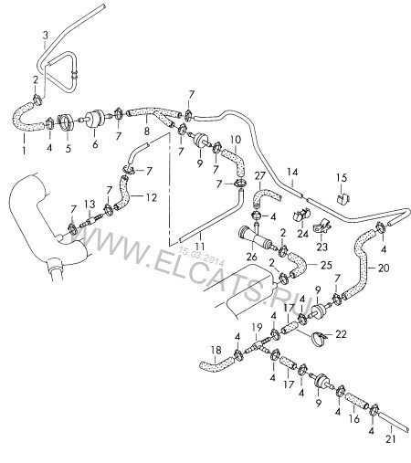

    Цитата Сообщение от Aleks717 Посмотреть сообщение
    Вопрос №1 чем заменить эти пластиковые штуки?
    не помню размеры... попробуй тройник от трубок омывателя от жигулей или чего подобного
    Вопрос №2 куда эти шланги подключаются?
    поищи здесь:
    №19... VAG № 044127563А... кажется он

    andrew77777, посмотри мой пост №444, вторая схема, №19
