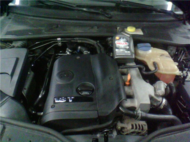

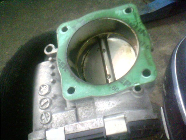

    Наконец то и Я сделал чистку.Вот фотки правда на телефон делал./406a12a0cd42.jpg[/IMG][/URL]
    вот ещё
    G.W Xover H5 2012 2.4 МКПП ​+ Январь 5.1.

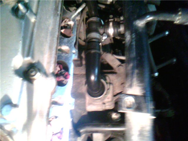

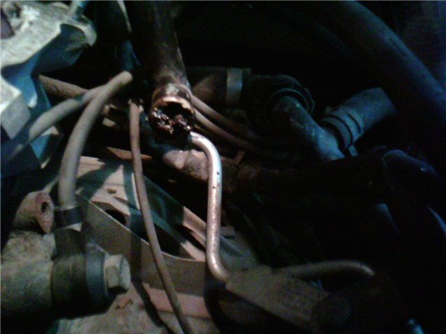

    Решил пофотать от куда сифонит.
    Но сначала процесс опрессовки дымовой установкой мало ли вдруг что то не правильно делал и советовал мастеру
    В общем включались сюда (красной стрелкой) это как я понимаю клапан вентеляции бензобака? глушили патрубок от воздушного фильтра
    ну и по нему пускали дым (сильного давление даже не понадобилось)... засифонило из
    с верха клапана и хамутка (оборотная сторона) хамут просто поджали
    и
    Вот такие дыры! Соответственно давить сильно не стали, и непонятно что там дальше....

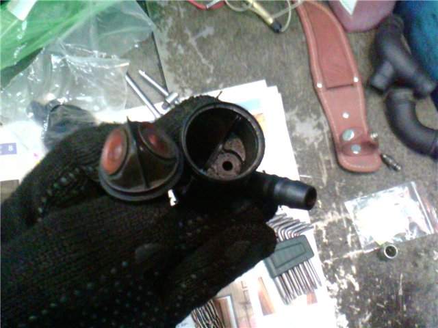

    Ура! Я сделал это частично своими руками на СТО
    Итог такой: до меня туда никто не (судя по заводским хамутам). Было только 2 не родных хомута от КК к Грибку и от тройника к блиддеру - остальное все родное. Все разобралось и поменялось на закручиваемые Norma.
    Если честно, я ожидал худшего! Но грязи было не так много как как у топикстартера. Но я все равно все разобрал и промыл.
    Блиддер был живой (все таки он скорее всего менялся).
    А вот грибок.... напоминал сморчок! + в нем была пара дырок.
