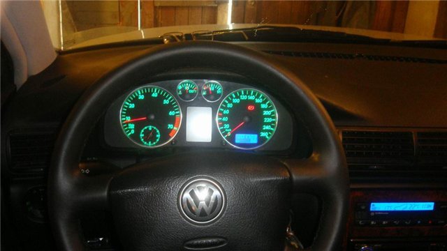

    Ситуация такая: на авто приборка с зелёной подсветкой, которую хочется немного типо модернизировать . После долгих поисков приобрёл приборку от Б5+, с которой хотел переставить корпус и махнуть стрелки. С корпусом особых проблем не возникло, а вот со стрелками есть проблема с подсветкой. Если просто поменять стрелки то родная подсветка не справляется, не "пробивает" через стрелку вообще.
    Кто зняет что за подсветка в моей приборке, может она на лампочках? и возможно ли её "заставить" увеличить световой поток на стрелки, если да то как?.

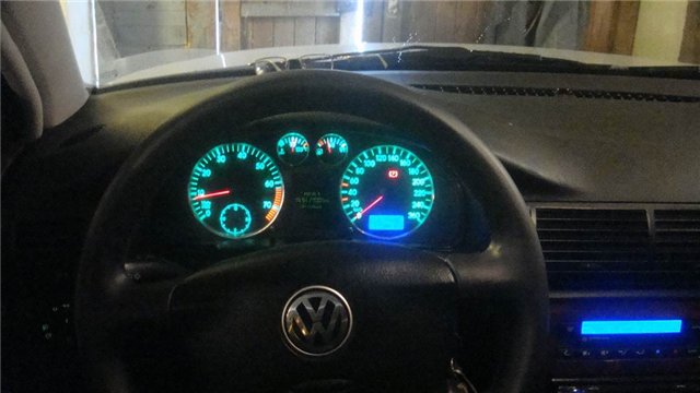

    Итак, подружился я с паяльником и понеслась
    Сначала перепаял красные диоди подсветки стрелок из приборки Б5+ в свою приборку .
    Мне показалось что зелини явно не хватает и были перепаены зелёные диоды на диоды купленные на рынке, и эксперемента ради впаяны несколько белых.
    Как светят белые мне понравилось, но они оказались крайне не надёжные и было принято решение оставить подсветку зелёной. Также решил перепоять подсветку одометра, цвет выбран ярко синий. В тот же цвет перепаян экран климы.
    На очереди перепайка подсветки в дверях, в воздуховодах и кнопках в ярко зелёный цвет.

    Осталось найти нормальные красные стрелки на часы.

    starik2000
    Канечно снимал.Родные стояли белые.
    Сложноть только том что бы точно их поставить обратно, я ловил каждый мм

    Maks S.
    Ого! Прикольно... Это же сколько раз ты диоды перепаивал? Спец уже наверно. Но мне всё равно нравится как на В5+

    6,382
    Rihovich
    Сколько раз, сложно сказать, но с паяльником теперь на ТЫ
    Добавлено спустя 7 минут 2 секунды:
    Затарился сейчас ещё диодами, на днях продолжу "освещать" салон.
