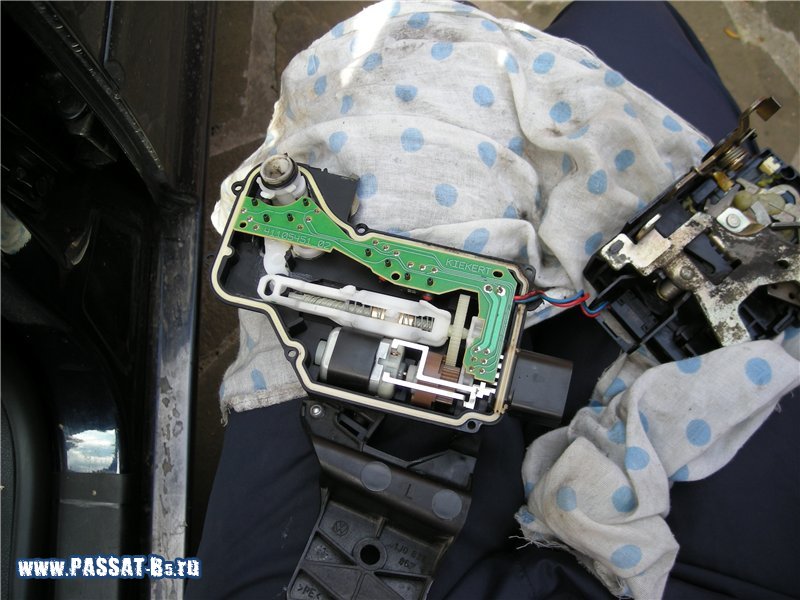

    НSaRsНедопонимаешь, там разные микрки,
    Тебе нужен микрик к которому идут синий и красный проводок, а за ЦЗ отвечаут микрики вот в этой коробочке

    закрываться то они закрываются, но это не значит, что он правильно работает, это хорошо видно, если у тебя стоит такая фича как закрытие всех дверей на скорости 10-15 км/час, она тоже закрывается но при падени скорости опять открывается, и так постоянно, пока не пропаяешь эти микрики или не поменяешь замок, мне пропайка микриков не помогла.

    вот раз ссылка как его ремонтировать http://dinamitry.eniko.ru/exp/vw_g4/doorlock.htm, а вот два уже с нашего сайта http://www.passatworld.ru/index.php?optio ... &Itemid=57

    Дело в том что по ссылке с нашего сайта автар не ремонтирует именно тот микропереключатель, который за комфорт отвечает, а он ремонтируется

    Дело в том, что на комфорт выведен микрик к которому идут красный и синий проводок, а основная неисправность его, что стирается его, ну, как бы сказать, кнопочка, и из за этого не загорается освещение в салоне при открытии двери, а так же не звучит зумер. А автар по ссылке ремонтирует центральный замок
    У меня тоже этот микрик умер,пришлось ставить совдеповский за 5 рублей ,уже год как все работает.
