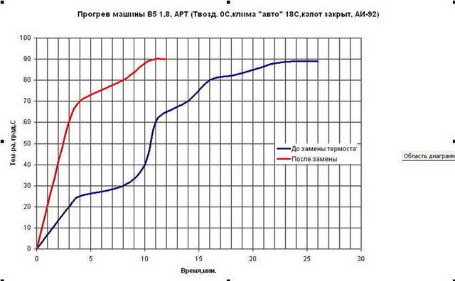

Шутки шутками, по началу темы мне кажется, что термостат- ты же по двигателю в проге смотришь, причем здесь приборка. ДТОЖ тоже вычисли, конечно, сравнив показания по каналам.
С pavel1 телемост Москва-Мурманск устраивали- снимали лог ТОЖ, вот и тебе туда же. Да достаточно просто понаблюдать 10 мин. прирост температуры в окне программы, делов то...
Как ты пишешь- полочка 77-78 градусов- это приговор![]()

Заменил термостат.Температуру стал держать в районе 90-93 градуса.Раньше было в районе 75-85.
Снял лог перед заменой после ночной стоянки

ДТОЖ я заменил когда в холодные дни у меня стрелка опускалась до 80 когда начинал ехать. приготовился к замене термостата но посоветовали заменить ДТОЖ и точно после замены как вкопанная.
Термостат предложили заменить когда по компу увидели что недогревает до 90 и + разница между показаниями(по мозгам и приборке)около 10-15 градусов (вроде как и ДТОЖ под замену но он меняный).Для себя решил что проверка термостата и ДТОЖ это не так просто можно легко ошибиться.

ДТОЖ не так проверяется.
Снимаются длительные показания за поездку и график по обоим контурам анализируется. Если есть резкие провалы - замена датчика.

Или достаточно лог прогрева снять.Сообщение от TheTERMINATOR
Снимаются длительные показания за поездку и график по обоим контурам анализируется. Если есть резкие провалы - замена датчика.![]()

Машина остывает, например после ночной стоянки, подключаешь бук, записывает Т за бортом, выключаешь печку(климат), ставишь на запись лог температуры ДВС и заводишь мотор и ждешь пока не наберется 88-90С по Ваг-кому.На холостом ходу есесно, не давая оборотов.
Затем смотришь лог и строишь график, график должне быть как на второй странице темы, никаких резких скачков и перепадов.![]()
