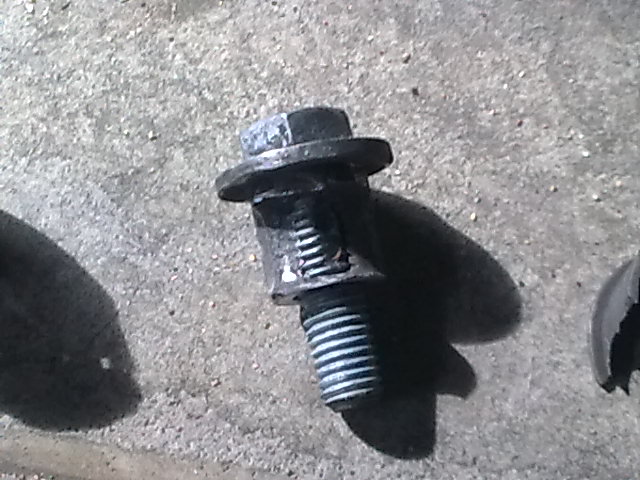

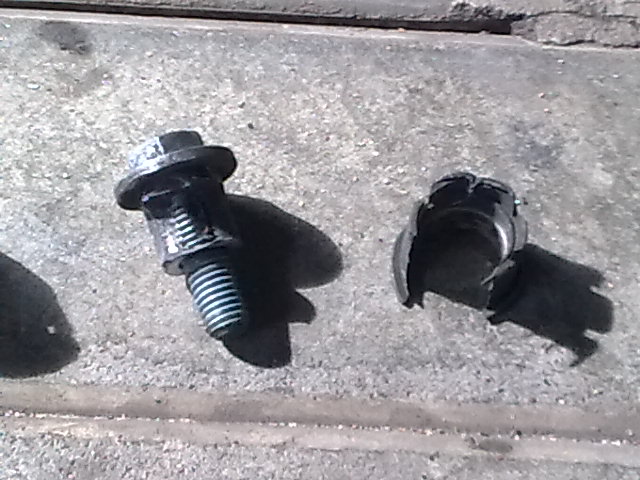

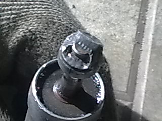

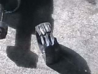

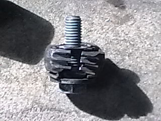

    А теперь по теме: цель ремонта была замена вискомуфты, и ролика натяжения ремня генератора,(гура,). С вискмуфтой разобрались достаточно быстро и просто, проблема была только как заклинить ее, отверстия под 4 номер шестигранника, проворачивается зацепит не за что, ну да ладно сообразили, на будующее может кому понадобится, если найти ключ на 46, тонкий, проблем с заменой вообще никаких.
    Писец подкрался откуда не ждали.
    при ослаблении ремня (нажали ключом на уступ демпфера), раздался небольшой хрусь, и ролик остался безжизненно валяться в нижнем положении,
    осмотр мат части выявил следующее:
    Вот как то так, пока он (демпфер) был в напряжении, держался, а как только чутка ослабили, и развалился.
    Одно радует, что вот так во время ремонта обнаружилось, а не где -нибудь в дороге.
