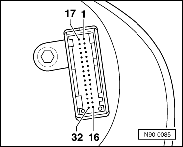

    Кто подскажет, к приборке идут два штекера сзади. Вот интересно узнать, что запитано н зеленом и сиреневом штекере. какие датчики.
    13.04.2005
    22,541
    Получено: 14
    iMaxon
    Разъем (32-контактный) -T32a-, синий
    1 - Клемма 15, плюс
    2 - Контрольная лампа правых указателей поворота -K94-
    3 - Выходной сигнал 1 от электронного спидометра -G21-
    4 - Контрольная лампа прицепа -K18- (автомобили 05.98 ►)
    5 - Указатель запаса горючего -G1-
    6 - Контрольная лампа подушек безопасности -K75-
    7 - Клемма 31, масса датчика
    8 - Указатель температуры охлаждающей жидкости -G3-
    9 - Клемма 31, масса
    10 - Датчик-включатель давления масла -F1-предупреждающего зуммера контроля давления масла -H11-
    11 - Тахометр -G5-
    12 - Контрольная лампа генератора -K2-, контрольная лампа контроля зарядки АКБ, клемма 61
    13 - Контрольная лампа предварительного накала -K29- (только для дизельных двигателей) или контрольная лампа контроля катализатора (только для определенных стран)
    14 - Контрольная лампа заднего противотуманного фонаря -K13-
    15 - не задействован
    16 - Контрольная лампа езды с прицепом -K18- или (только в автомобилях для США) контрольная лампа незапертой крышки багажника -K116- (автомобили ► 04.98)
    17 - Контрольная лампа дальнего света фар -K1-, клемма 56a
    18 - Контрольная лампа левых указателей поворота -K65-
    19 - Контрольная лампа ABS -K47-
    20 - Освещение цифрового индикатора -L75-, клемма 58d
    21 - Сигнал незакрытой двери водителя
    22 - Контрольная лампа температуры и недостаточного уровня ОЖ -K28-
    23 - Клемма 30, плюс
    24 - Клемма 31, масса
    25 - Самодиагностика/K-магистраль
    26 - Правые стояночные фонари, сигнал для предупредительного зуммера включенного освещения -H16-
    27 - Левые стояночные фонари, сигнал для предупредительного зуммера включенного освещения -H16-
    28 - Входной сигнал к спидометру -G21-
    29 - Контакт предупреждения о недостаточном уровне тормозной жидкости -F34-
    30 - S-контакт
    31 - Система предупреждения ремней безопасности (только для США/Японии)
    32 - Контрольная лампа боковых идентификационных ламп (только определенные страны) или контрольная лампа системы выпуска ОГ -K83- (только США)
    Разъем (32-контактный) -T32b-, зеленый
    1 - не задействован
    2 - Считывающая катушка иммобилайзера -D2-, соединение 1
    3 - не задействован
    4 - не задействован
    5 - W-линия
    6 - Датчик уровня жидкости в бачке стеклоомывателей -G33-
    7 - Контрольная лампа износа тормозных колодок -K32-
    8 - Предупреждающий зуммер включенного освещения -H16-
    9 - Внешний гонг (например, в системе предупреждения о непристегнутых ремнях безопасности)
    10 - Предупреждение о недостаточном запасе топлива (только для определенных стран)
    11 - Сигнал простоя автомобиля
    12 - Отключение системы кондиционирования
    13 - Контрольная лампа двухконтурной и стояночной тормозных систем -K7-
    14 - Контрольная лампа противобуксовочной системы -K86-
    16 - не задействован
    17 - Считывающая катушка иммобилайзера -D2-, соединение 2
    18 - не задействован
    19 - не задействован
    20 - не задействован
    21 - не задействован
    22 - не задействован
    23 - Кнопка вызова многофункционального индикатора -E86- → вверху (переключение изображения назад)
    24 - Кнопка вызова многофункционального индикатора -E86- → внизу (переключение изображения вперед)
    25 - Включатель памяти многофункционального индикатора -E109- → Сброс
    26 - Датчик температуры наружного воздуха -G17-
    27 - не задействован
    28 - не задействован
    29 - не задействован
    30 - Выходной сигнал 2 от электронного спидометра -G21-
    31 - Указатель включенной передачи
    32 - Сигнал расхода топлива
    Разъем (20-контактный) -T20-, красный
    1 - 11 - не используется
    12 - Магнитола / навигационная система - часы
    13 - Магнитола / навигационная система - дата
    14 - не задействован
    15 - Магнитола / навигационная система - провод включения
    16 - 20 - не используется
