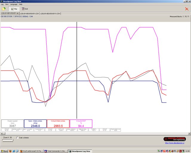

    Вобщем вчера проверил то что ты сказал. так и есть. тормаза 3 раза нажал, потом на газ чуть чуть и педаль тормоза ушла вниз на 3 см примерно. буду на выходных искать дыру.
  5. #25
    58,742
    Получено: 7,425
    Отправлено: 9,397
    Как лог выложить?
    Добавлено спустя 4 минуты 53 секунды:
    вот лог. я его радоное расширенией CSV заменил на XLS
  6. #26

    надо было вместо 1 группы снимать 3-ю...
    А так...
    На лицо явный передув. Расходомер вроде в норме. Хоть и на мой взгляд значения завышены слегка. Но нужна 3 группа чтоб посмотреть ЕГР и т.д. Двигатель недогрет, уж летом до 80 градусов догнать можно...
    А причина у тебя в 75 клапане. Смотри скважность импульсов (11 группа 4 поле). Он у тебя по большому счету на максимуме надудва всегда. А должна быть картина в виде пилы (это же регулятор наддува).
    Вот смотри у тебя:
    Почти все время значения 92-94. Это неправильно. Обычно такое значение когда больше 4000 об... А вообще лог снимается на 3 передаче в режиме типтроника. А то у тебя тут в драйве не поймешь...
    Вот мой лог. Значение 94 было всего 1 раз...

    А там у вас нет никакого вакуумного ресивера? Мож там где дыра? И не понятно, ты едешь, газуешь, вакуумник вакуум создает, а клапану N75 не хватает...
    Геометрия не заедает точно??? Мож под нагрузкой клинит???

    Кстати на моем логе отчетливо видна блокировка гидротрансформатора (левая картинка). Так что лог следует снимать в 3 попытки, ибо первый раз всегда все будет портить блокировка...
    ... вроде правильно, чем больше скважность, тем больше МОЗГ пытается снизить давление наддува. А тут либо геометрия клинит, либо вакуума не хватает. (правда я точно не знаю, когда вакуум подается на ИМ геометрии - турбина в минимальную производительность переходит или наоборот в максимальную???)

    пингвин
    если клинит геометрия, могут быть такии показания, или это однозначно н75?
    ход штока геометрии проверял. все гуд

    имхо не так... В момент нажатия тапки в пол, скважность наоборот резко падает вниз и растет по мере роста оборотов. А именно на высоких оборотах дизелю нужен воздух, то есть увеличение скважности увеличивает наддув. Смотри мой график.
    И это же показания на самом 75... То есть то что дает ему мозг, а не наоборот...

    Думаю это однозначно 75 или дыра у его ножек.
    это походу из=за того что у меня ЕГР заглушен.
    Сегодня попробую его снять и глянуть как у него дела. может даже вскрою аккуратно.

    Снимешь 3 группу тогда и видно будет что там с егр и его влиянием...
    Ты лучше скажи, менял 75 и 18 клапана местами или еще нет?

    Слушай. а можно ездить на Н18? разница в чем будит?
    сегодня попробую. опять на 3ей, только когда наберу 85 переключу на 4ую, что бы турбина в аварийку не ушла. можно будит так? или например на 70 переключить, так нагрузка будит постоянная
