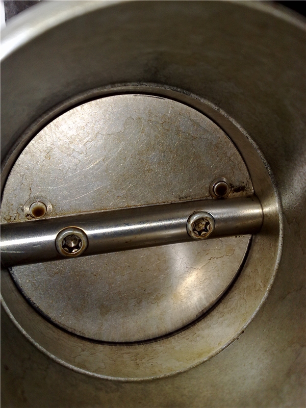

    По умолчанию дроссель в масле?
    дроссель в начале лета, точно не помню когда.
    турбина новая, менял в январе 2009, борг вагнер ...
    может ВКГ забита? чистил в мае года 2 назад .... снимал "грибок", чистый.
    лью масло Мотул 8100 5-40, расход присутсвует (~200гр./1000км).
    пробег 183 тыра ....
    или все в норме?

    ЭТО МЕЛОЧЬ! Так и должно быть! ровно 2 капли)))

    Норма!
    я б сказал у меня одна капля .....
    немного завышен, Саша ты прокладку клапанной и ГНЦ менял?
    У меня после замены прокладок расход совсем упал, ничего не доливаю, уровень масла за 7 тыс, с мах до середины щупа опускается и это на жидком 5W30. Но дроссельная выглядит также, капелька есть .

    а у меня дроссельная чистая , сухо было абсолютно, когда в прошлый раз смотерли. хотя литр за 7 тык кушает.
    Игорь, привет.
    нет, так и не менял. хотя по кругу "мокрое" ..... негде, нескем ....
    вроде как приурочил замену КК к замене прокладки натяжителя, а прокладку натяжителя к замене натяжителя. хотя сказали на натяжитель забить, на нём ещё долго можно ездить .....

    To Sultan_SPb: Прошу прощения, что влезаю со своим АЕВ`ом... А если не секрет, что у тебя во впускном коллекторе творится? Есть нагар???

    Воздушный фильтр давно менял?

    Цитата Сообщение от TimB
    я вчера видел, в ТМ приехал мужик на AWM, менять натяжитель, он у него гремел шопипец, но машина ничего так, бодро ехала, хоть и шумела сильно
    не, у меня не грмит. может так, постукивает, неслышно, но когда менял маслянный насос, там и сказали, готовтесь ......
    веришь, нет ....... даже и не заглядывал ....
    2300км назад ......

    Это норма
    Сань, с этим делом, я бы тебе помог. Только поверь, что натяжитель у тебя в норме и менять шило на мыло я бы не стал .
    верю, попадаются такие экземпляры, но очень редко

    Впринципе это норма, но проверь на всякий случай "грибок".
    48,680
    У меня ДЗ чистая, но иногда бывает такая же небольшая капелька, как у автора на фото.

    To Sultan_SPb: Почему спрашивал.... Когда залезал последний раз - ДЗ была сухая (в смысле с лёгким сухим нагаром - масло, что нагоняется турбой с грибка (рабочего) остаётся в интеркулере). А в коллекторе-ужас чё Очень грязно. В свете последних событий с залеганием компрессионных колец ищу корень проблемы. Или тех, у кого та же ситуация
