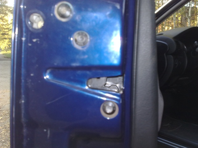

    Приветсвую! Базу знаний читал. Понимаю что тема изжезженная, но тем не менее хотел бы вот что узнать: меняя стеклоподъемник заодно решил посмотреть замок водительской двери. Пипка замка не до конца входит в обшивку двери когда закрываешь ключом, как будто какое то механическое сопротивление. Когда закрываешь кнопкой с ручки двери вообще провалиться не пытается. При попытке пальцом закрыть пипку - не получается. С брелка сигналки все опускается. Вынул замок, заметил что белая деталюшка к которой цепляется изогнутый штырек замка двигается если ее пошевелить но возращаться сама не хочет, при этом слышен шелест шестеренок. Пружинки снаружи все на месте. Такое ощущение что где то смазки не хватает? Подцепил донора, пипка опускается как и положено быть. Но и этот замок периодически глючит, собрал почти всю обшиву а он гад то работает то отщелкивается. Надо пропаивать, а одного нужного торкса нет. Сейчас сижу гадаю, в чем может быть проблема родного замка? он посвежее сам по себе, ничего само не отщелкивается но проблема в недоопускании пипки.. Хочу решить проблему по пути наименьшего сопротивления.

    думал вдруг кто сталкивался с этим! если найду причину отпишусь..

    Посмотри, правильно ли собраны 2 части замка. Железный механизм в левой части имеет 2 положения и в неправильном положении не входит в паз правого механизма и не дает двигаться "пипке". Левое и правое - в соответствии с рисунком.

    Раньше замок работал, это вот в последнее время за ним такие странности заметил. Т.е замок должен быть как есть с завода. Вот этото белый двигающийся механизм с дырочкой под привод пипки, его рукой можно двигать, движение сопровождается звуком шестеренок внутри (норма), но обратно его по идее должна возвращать пружина(?), она там есть, но она этого неделает. В обратное положение этот механизм можно вернуть только рукой. На доноре механизм возращается сам. Разобрал бы, но не могу за неимением мизерного торкса, есть там болтик один

    ПРОДОЛЖАЮ свою эпопею с замком. Новые непонятки в студию! : оставил в двери замок-донор, скорее всего с электронной частью замка все ок, я ошибался на счет непропая. Заметил вот что: при закрытой двери кнопки с ручки открыть/закрыть работают исправно. Делает потуг (видно как немного дергается вниз) но не опускается пипка если дверь распахнута! При всей этой картине не горит лампочка внизу двери сигнализирующая о том что она открыта, так же не горит лампа об открытой двери на панели приборов когда любая из передних дверей открыта (когда открываются задние или багажник она горит) и еще нюанс, включаю переключатель вверху в положение "гореть при открытой двери" лампы горят, но двери все захлопнуты. Получается парадокс.. Люстра вверху думает что какая то дверь открыта получается? Но дверь захлопнута при всем при том что при распахнутой на табло ничего не загарается.. я начиную сходить с ума...совсем запутался.

    дело в том что раньше у меня все было ок до вмешательства, теперь замок работает но как то странно, правая дверь если распахнута - по сигналу кнопки с дверки все равно закрывается, а вот водительская почему то нет. И свет пропал под дверью..вобщем все что выше описал присутсвует..

    "Забей стрелку" кому нибудь из одноклубников(поближе),и сравни свои траблы.
    Кнопка с распахнуой вод. дверью не опускается,я три раза дверь разберал из за этого,пока на следующий день несравнил с другим авто одноклубника.
    Почему "пимпочка" не прячется за подлицо с панелью,ответ прост -она регулируется.Поверни её на 180 градусов и вверх,и отрегулируй как тебе нравится!
    Лампы проверь может им каюк - как вариант.

    тогда почему пассажирская опускается? Ладно, если это нюанс водительской двери, чтобы случайно не захлопнулось, то спасибо, уяснил. Тогда почему любая из открытых передних дверей не отображается на табло? + не горит лампа внизу двери водительской (пассажирскую не проверял еще) + заметил такую закономерность - на люстре в потолке в положении ПРИНУДИТЕЛЬНО ВКЛЮЧИТЬ ОСВЕЩЕНИЕ лампы не горят пока не откроешь дверь, в положении СВЕТИТЬ КОГДА ОТКРЫТА ДВЕРЬ светит всегда (при закрытых). Т.е как будто перепутаны функции освещателя. Может ли быть что установщики сигнализации напортачил?
    Заодно расскажу историю про сигналку. Долго не могли понять почему она срабатывает. Оказывается если переключатель плафона будет стоять не на нуле то сигналка срабатывает самопроизвольно через секунд 30. Короче теперь голову с электроникой ломать. Пойду проверять предохранители и ваг комом блок комфорта посмотрю..
    Добавлено спустя 2 часа 22 минуты 2 секунды:
    Померил тестером напряжение на клеме которая входит в лампочку под дверью (она у меня после сборки двери не горит) тестер показал 1 вольт. На сколько мне известно ни одна лампа не загорится от такого напряжения. Заодно снял ошибки ваг комом, но единственное не знаю, возможно они выскочили когда я игрался стеклоподъемником во время его замены а остальные клемы были скинуты. Сейчас стер все ошибки. Сходу ошибко не показывает. Покатаюсь потом опять считать попробую. Вот гляньте пока эти может что прояснится.

    1) после установки сигналки проверял ваг комом, ничего не было, так что сигналка должна быть установлена по уму. Появилось после замены замка и подъемника
    2) 01315 - Блок управления коробки передач
    49-00 - нет связи => я так понял это норма, потому что у меня не автомат
    3) горела подсветка двери на старом замке, я пошел по пути наименьшего сопротивления и заменил механически глючащий замок на исправно работающий. Хоть он и в хорошем состоянии не исключаю что микрики косячат.
    Но! сейчас меня больше волнует почему плафон на потолке в положении ГОРЕТЬ ПРИ ОТКРЫТИИ горит на всех захлопунтых дверях? Если бы глючащий микрик думал что дверь открыта, тогда бы и на приборке горел значок. А он не горит. На ПРИНУДИТЕЛЬНОВ включении плафона - вообще не горит. А загорается при открытии двери. Абсурд какой то. Всё наоборот.
    Добавлено спустя 2 часа 56 минут 2 секунды:
    Вобщем прична найдена! Вручную я выставил язычок замка в определенное положение, и вуаля! горит подсветка двери на окрытой, а так же исправно без глюков работает люстра в салоне!
    вот две фотки
    не помню на какой из них у меня заработал свет на двери и на потолке, но факт остается фактом. Не знаю как исправить данный глюк. Может язычек залипает этот?
