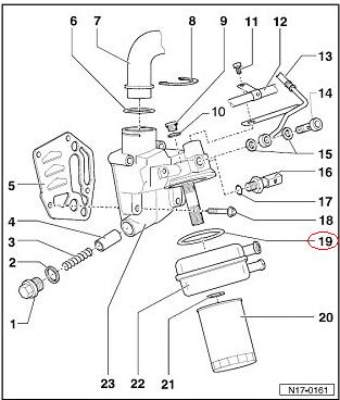

    Сегодня менял масло, ну и решил заменить прокладку между теплообменником и кронштейном маслофильтра, так сказать подготовиться к зиме. Очень часто она дает течь в сильные морозы. Проблема известная просто решил напомнить.
    Старая прокладка была задубевшая за 8лет и по внутреннему радиусу прокладки полно маленьких трещин. Так, что замена была не зря. Всем менять,если не меняно.
    Для AWT/AWM - VAG 038 117 070 A
    Потом появятся темы "лужа масла по двигателем"
    Если требуется замена металической прокладки между блоком цилиндров и корпусом кронштейна маслянного фильтра.
    Номер прокладки для AWT/AWM - VAG 06A 115 441 J
    http://www.passatworld.ru/index.php?optio ... &Itemid=57
    У AWT/AWM/AUG и проч. кронштейн и прокладка другие
    [pic]7755[/pic]
    Очень похоже на AHL
    вот себе ставил....
