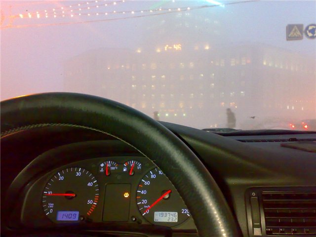

    В этом году был 10 дней за полярным кругом. Неделю стоял мороз -36-38... Движок заводился без проблем, но первые пару минут гремел железом достаточно громко. Масло Elf 5W-30. Если собираешься долго эксплуатировать машину в таких температурах, то я бы залил масло 0W.

    вот вам мой БАЯН!

    Umberto31, сколько градусов за бортом?
    по теме: если морозы за 30 продолжительное время, вебасто рулит!
    если за 30 только иногда опускается (как в Москве например), то можно обойтись. когда с машиной все в порядке - должна запускаться
    Там же на фотке видно - минус 46.
    Перешёл в стан к ипонцам
    жесть и это уже сейчас столько в Норильске
    а я на приборку глянул и ничего не увидел
    Как ничего не увидел?
    Umberto31 Незамерзайка всё таки замёрзла или её нет?

    *Димы4*
    Ага. Замерзла.

    Цитата Сообщение от Umberto31
    Ага. Замерзла.
    Ну вот и показатель сильного мороза. Правда там могла быть и просто вода.
    На фотке только панель приборов. Видно что двигатель запущен, нет жидкости в омывателе, время и пробег. Все. Температуры не видать.

    Axell Смотри выше на здании табло висит
