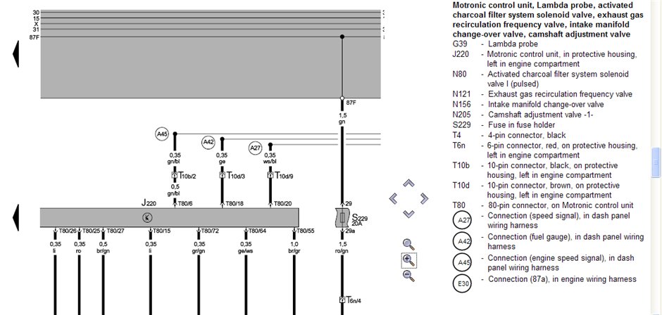

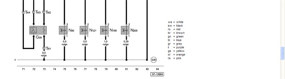

    Собрал машину после пожара, ВАГ видит вот такие ошибки!
    Подскажите пожалуйста как понять, неисправны ли датчики или может что то с проводкой.Можно ли померить и что должно приходить???????

    немного "недо-собрал"...проверяй предохранители ( тщательно и внимательно..29-й..) и шину...
    14.08.2006
    Россия, Москва, САО
    70
    Огромное спасибо за совет! О предохранителях что то и не думалось ,только о плохом.. Завтра посмотрю и отпишусь. [/url]
