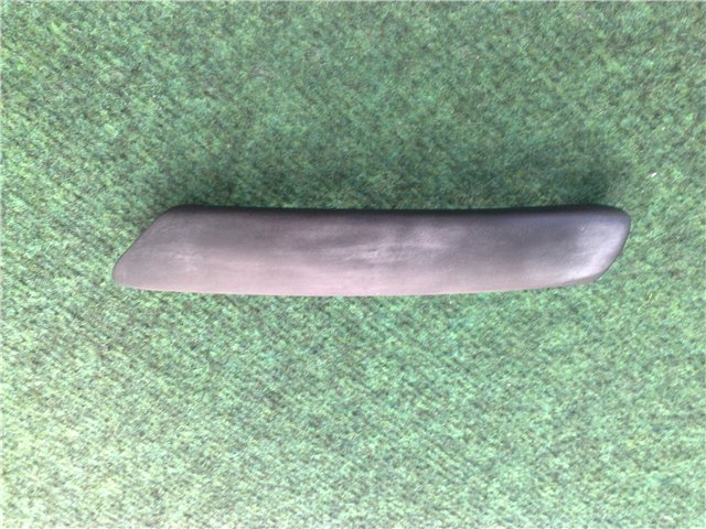

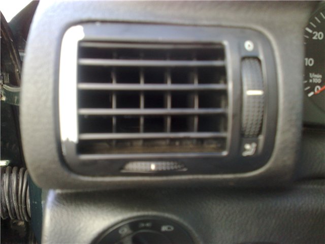

    Всем привет
    Вот взялся сегодня за ручки а то облезли все вот что с этого получилось.Красил краской черной матовой.Кстати 1 сопло тоже красил цвет подходит на 98% если кто не знает даже не увидеть а если всматривается то видно что не оригинал работа))
    Собственно вот фотки.
    После того как очистил ручку я ее обезжирил вот такой стал цвет у ее
    После покраски и после того как все высохло выглядело все так
    Ну а теперь можно посмотреть как смотрится в машине.Кстати забыл фотки сделать с водительской ручки
    Строго не судите ну для меня так на много лучше чем когда все ободрано

    Что за краска ? Держатся будет? Вылажи фото водительской!
    Cмотрится здорово
    16.11.2008
    1,002
    Получено: 14
    Цитата Сообщение от vital22
    Держатся будет
    Ну не знаю ногтями не царапаются вообще.
    Завтра выложу водительскую
    А краска простой черный мат.

    Надо наверх лака HS и будет почти вечно
    Смотрется не будет очень ярко получится
    Зато будет стоять уменя диски залиты лаком

    Та же проблемка была - при покупке ручки были облезшие. Явная недоработка немцев - при малейшей царапине облазили.Все ручки снимал вместе с их основанием.Помыл в горячей воде с мылом,потер зубной щеткой...Матовое покрытие хоть с трудом, но оттирается..Ручки стали блестящими слегка..Вот и все

    Я красил балончиком.Потом покрыл матовым лаком.Вроде ни че так .Красил водительскую ручку с кнопками.
    Добавлено спустя 2 минуты 51 секунду:
    Старую краску отмывал 647 растворителем тряпкой.
    Кстати, насчет удаления краски - как обычно удаляют краску ,покрытую лаком? есть что-то вроде растопрителя вроде, в такой же таре? Или это не то?

    фото ручки
    Есть жидкость для снятия краски с кузова авто.Ее много кто делает,BODY НАПРИМЕР.ВЕСЧ НЕПЛОХАЯ.НО ВОТ КАК ОНА ПОВЕДЕТ СЕБЯ НА ПЛАСТИКЕ ???ДУМАЮ ПЛАСТИК ПО ПЛЫВЕТ

    Фото крашенной ручки.

    фото

    Лак она тоже берет? Например, при покраске бампера, немного краски с лаком перешло на юбку бампера - она черная, в отличие от остальной серой части.
    пришлось затачивать расплющенный кусок катанки и им потихонку выскребывать.
