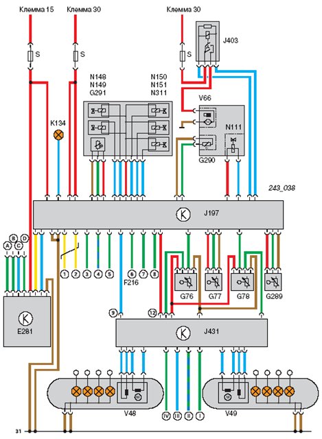

    итак по теме :
    вчера вывесил два задних колеса, состояние задней подвески отличное, сделал пену нигде не пузырится, сегодня хочу посмотреть перед...
    блок клапанов. есть ли у кого его распиновка? как проверяется?
    когда качают неродным компрессором , куда подсоединяют его?
    если отсоединить пневмо линию от блока клапанов ,там есть давление?
    сами аммортизаторы имеют отношение к пневме?
  9. #29
    16.05.2006
    Россия, Майкоп
    1,519
    Отправлено: 14
    вот схема, мож кому надо будет(из ЭЛЬЗЫ)
    принципиально - не имеют...передние - даже конструктивно - нет...задние - "опосредованно" : между пневмобаллоном и амортизатором есть небольшая магистраль с клапаном демпфирования (PDC)...( воздух из пневмобаллона через клапан "помогает" регулировать процессы демпфирования )...
    [/url][/url]
    подробные схемы и все остальное я тебе полностью отправил в почту...
    удачи...
