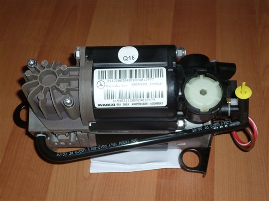

    16.05.2006

    1967s
    там от мерса что-ли стоит, с трудом верится....
    я так думаю это просто картинка?
    дело не в "верится"...они одинаковые на Олроуде и 220-м...один производитель - WABCO...
    это для примера...ВАГ-овский - точно такой же...только крепёж другой и соединение...
