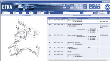

    Собственно вопрос:что это за патрубок?Что с ним не так?Или пока все более-менее?На данный момент есть предположение,что турбина гонит масло.Спасибо.
    по фотке это патрубок от интеркулера во впускной коллектор (или как там у тракторов это называется) и больно он у тя в масле.
    Добавлено спустя 5 минут 22 секунды:
    вот фотка
    Drive2
    21.10.2007
    Финляндия
    130
    Спасибо.Как думаете, чем может быть вызвано такое (маслянистое) его состояние.Насколько это опасно?Турбина дохнeт .что-ли? Явление не вчера появилось.

    мое мнение...
    если на стенках (внутри) патрубка масло, то скорей всего, турбина гонит масло...
    Ну а если речь про внешний облик патрубка.. может пролили ?

    Цитата Сообщение от CannabiS
    мое мнение...
    А если так:турбина гонит масло,хомут слабо затянут,масло выходит наружу,результат на фото.Может такое быть?
    Хотя,очень хочется верить,что пролили при замене-там и пыль сверху есть.

    ну если бы хомут был слабо затянут, машина бы тупила.. а может и нет
    все может быть. Снимите патрубок, нижний. На том же интеркуллере. И посмотрите, что там.. Если лучжиЦЦа или стенки патрубка в масле, то гонит масло турбина мне кажется. А движок какой ? AVG или ...?
    не заметно...особо
    Дело в том что там может "подсекать" чуть чуть, и масла там вообще нио чем, а так как на него прилипает грязь - выглядит впечатляюще ;)
    сними патрубок, если масла (в жидком виде) нет то и жить можно;)

    Krisal
    проверить патрубок на герметичность, при наличии дырок - заменить!
    Василичь. на тракторах таких колхозных патрубков от инетер куллера к впуску нету, хомут колхозный имхо. или это на ТНВД такой колхоз?
    33,329
    Получено: 1,492
    Колхоз? ИМХО это лучше защелок, как на б5+ На б5 у меня были хомуты на всех патрубках. У автора тоже б5...
