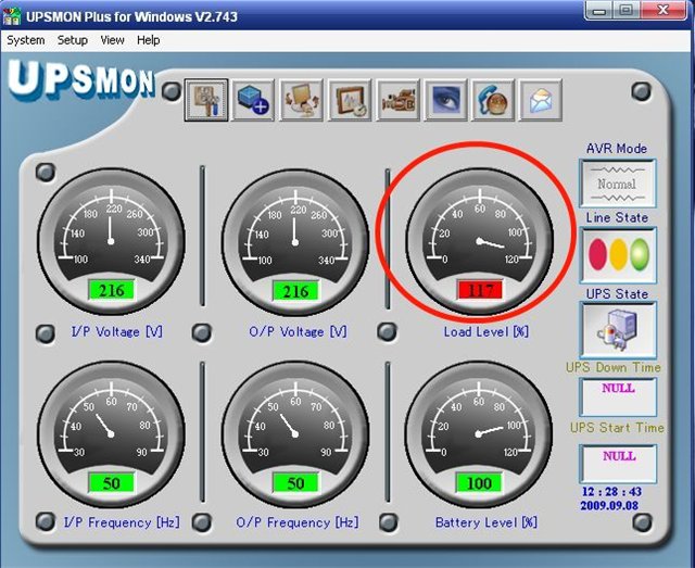

    powercom wow 500 хз какая мощность - книжек не сохранил модель ито из чека выписал - ничего не сохранилось....
    Вот еще приколюха поставил прогу кажет LOAD -120% когда наваливаю. Вот в это время он и пищит:
    И еще один симтом: когда работает видяха на полную стоимость бывают падения в фпс с 160 до 2 резко, вот думаю стоит плясать от Блока питания, мол ему мощности не хватает, чтоб прокормить видяху, или дело в драйверах, что они по какой то причине видяху переводят в "спящий режим", а там соответственно частоты памяти и проца на видяхи снижены..

    Какой УПС? Индикаторы есть?
    По симптомам - перегрузка. Меняй на более мощный.

    Tms
    Киловаттник бери. Или комп разгружай.
