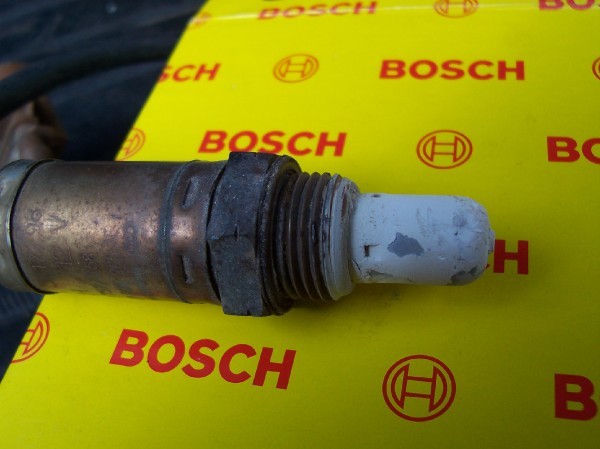

    Примерно 23!Ну висит за топл.мостом!Сам он как бочоночек железный!во!
    Добавлено спустя 2 минуты 15 секунд:
    Чубук
    Верно!фото немогу!фотик сломан!смогу фото только завтра!ну супер диагносты сказали что по видимому его куда то надо вставить!!!!!!!
    Яб им вставил бы его кое куда!!!!

    а клапан выглядит гдето 2см в диаметре,длинна см5!круглый такой!
    Чета мне кажется лямбда это .Фотку-бы или более подробное описание,не похож

    Примерно 23
    Это форсы. Нука глянь сам, может сообразишь.

    Ого фотки!Да не парни!Чё я лузер что ли!Я ж как лямбда выглядит знаю , а вот там примерно тех размеров тока ....аааааа незнаю как объяснить!Похож на датчик на маховике ну как на ауди А6 примерно!!!!
    Добавлено спустя 5 минут:
    Luka
    Респект!!!
    Ну похож что стоит где то где 6!Там провод идет длинной см.15 так!От той косы он далеко стоять логически уже не может!Да и под бачком расширительным вроде тож далековато!он вот как бадто к впускн.коллектору прикручивается!там типа как иголка из него торчит!толи он что то толкает!!!
    Добавлено спустя 4 минуты 56 секунд:
    ну примерно так выглядит!!!не смейтесь!!![/u][/pic]
    Добавлено спустя 1 минуту 17 секунд:
    Ну и рисунок получился!!!!

    Электрогидравлический клапан N205 подающий масло из системы смазки в узел гидравлического натяжителя цепи связывающий распредвалы. Благодаря этому клапану появляется возможность регулировать фазы ГР, в определенной мере.
    Если он висит на проводах то дело плохо, ибо судя по всему из-за проблем с системой смазки (например) вышел из строя весь узел регулирования ФГР. Заменили его более дешевым, не имеющим элетрогидравлического клапана и множества других отличных от оригинала деталей.

    Грамотно!Но я ж снимал клапанную крышку и двигал валы туда сюда!там лоховский натяжитель стоит и всё!!!!!!так ты думаешь там стоял это клапаннннн !если там то печально.....

    А вот тебе Mex@n!K и причинку твоей ошибки нашел похоже - p1340

    А он что,разборный чтоли?Судя по схеме позиция 6 да,интересный выход из положения .

    ВО НАРОД!!!!ДА ДА ЭТО НОМЕР 6!!!!

    на AWM установлен ГНЦ с фазовращателем.....если там реально установлен простой ГНЦ, а 205-й клапан болтается рядом - тогда все не так радужно...
    интересно - что там ещё наколхозили...
