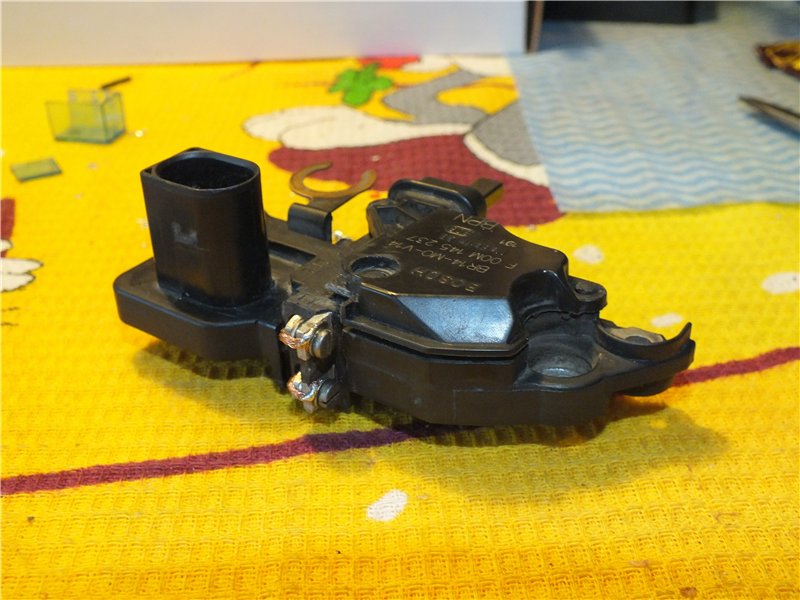

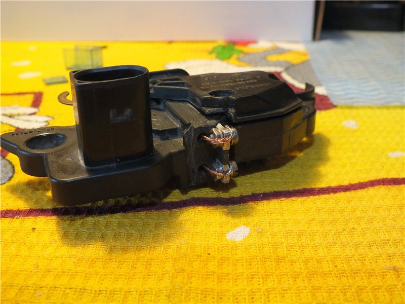

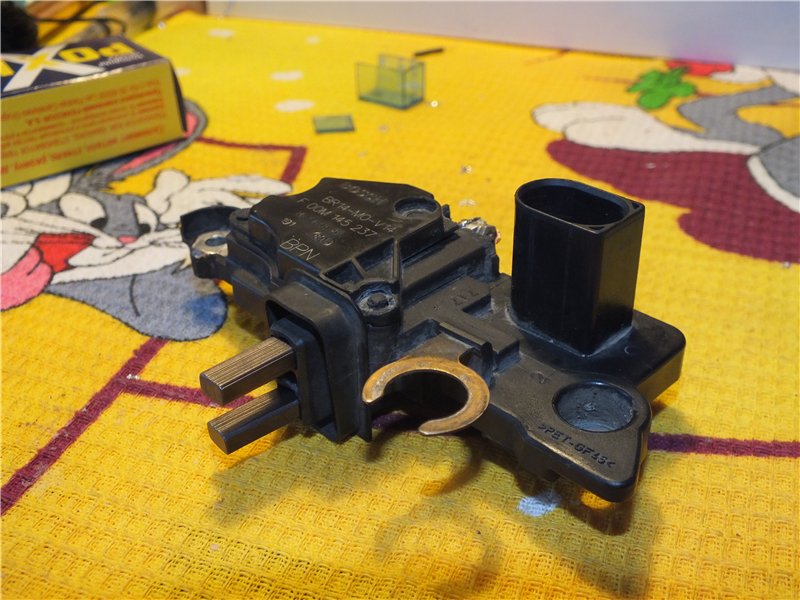

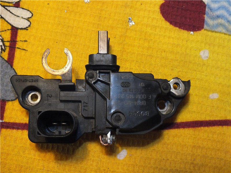

    Поменял щетки в неразборном модуле бошевского гена. может кому пригодится) щетки от гена ваз (взял весь модуль за 95 р.)
    Затем одел подходящий колпачек и залил клеем. На гене шлифанул токосьемники , теперь на холостом 14.3 вольта )
