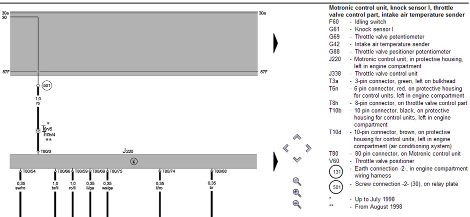

    п.с. а распиновки провода от потенциометра не выложите?

    вся схема - выше во всех подробностях...
