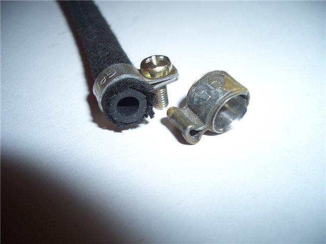

    ну это конечно, как вариант, а так вот

    на фото шланг не 4 мм а с внутренним диаметром 8 мм, на такой нормальный NORMA винтовой хомут одеть можно

    Дык они и так нормально держаться, а что бы наружная оплетка не "лохматилась" концы заделай в термоусадочную трубку
    [-X
    это шланг управления байпаса с внутр.диаметром 3,5 мм
    Хороший и видимо лучший вариант,только диаметр внешний всего 4 мм.
    а для чего тебе хомуты?

    да нет там трёшка.
