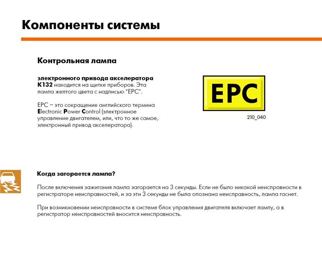

    Лампа EPC должна загораться при следующих ошибках: Код:

    Цитата Сообщение от pavel1
    Странно, на приведенной картинке написано, что "После включения зажигания лампа загорается на 3 секунды, а потом тухнет если нет неисправностей"...у меня получается что надпись тухнет только после того как заводишь авто, т.е. при просто при включенном зажигании она горит постоянно!!Это говорит о какой то неисправности???
    Если на работающем моторе она гаснет - все ок.
    Имхо это аналог джеки-чана, когда на него нет отдельной лампы
    А...ну у меня тоже так, значит все ОК))))

    Да так у всех, если все хорошо.
