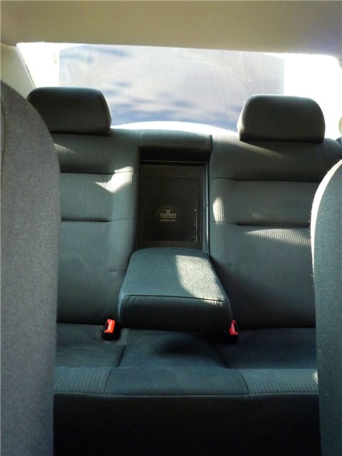

    привет, всем в любое время суток.......
    во, нашОл.....млин.....зацените.....
    http://www.drive2.ru/cars/volkswagen/pa ... b5/plesss/
    Жалко не видно что он вставил в цвет сидухи.
    Добавлено спустя 2 минуты 27 секунд:
    А так ещё раз для себя убедился, что такое окошечко делают многие.
  5. #45
    мне кажется, что нету там отверстия, на другой фотке, где сидушки опущены, заклеино наглухо войлокоподобной тканью..
    Вот именно что-то заклеино И не соложно догадаться что.
  7. #47
    классно смотриться, что пластиковые фазинверторы....и втон попали, а может краска....
    да, заклеино окошечко, притом на глухо....(тёмная ткань).
  8. #48
    Golf Аватар для slav'OK
    18.12.2008
    804
    *Димы4*
    Молодец!Мне нравится! Я тож себе со временем так сделать думаю,а то в салоне саб вобше не слышно....Спинку опускаеш одну,звук становится что надо!
    Я бы не стал этого делать, если бы это было непроверено
    Такое окошечко прорезают многие
    Вот всё не могу замутить подсветку этого окна, вроде всё закуплено, но то времени нет, то погода не позволяет.
    А то вроде в багажнике подсвечено, а в салоне нет.

  11. #51
    Passat Аватар для diavol
    20.09.2010
    Мосвка Юг
    1,791
    Получено: 13
    Отправлено: 27
    Впринципе так и хотел делать себе.спасибо за фотки! теперь я знаю как это точно делаеться но я как бы планирую 2x 12 !сабы не будут в окно попадать. но всё равно большая часть звука будет попадать в салон.....

  12. #52
    11.02.2011
    Ребят прочитав все ... много раз попадалось " Саб долбит" долбит саб это тут!!!
    Саб должен играть....
    и мало будет вставить два фри эйра в полку.... надо выбрать такой угол чтобы саб играл либо напрямую либо от стекла.... и тем более окна в подлокотнике это вообще не соответствует никакому понятию об игре саба...
    кстати если кому надо:
    настройка звука по фотографии - снятие сглаза с катушек - чистка кармы межблочников - снятие порчи с кроссовера - приворот на давление - заговор на Steg, Rainbow, Sinfony - отворот от mp3...
    ДОРОГО!!! EISA SPL SQ
  13. #53
    16.12.2009
    Россия, Ульяновск
    и что постоянно с откинутым подлакотником ездить? Саб наверняка не даст ему закрытым быть.
  14. #54
    11.02.2011
    это не основная проблема =)))
  15. #55
    Phaeton Аватар для *Димы4*
    19.10.2008
    Россия, Ярославль
    3,079
    Получено: 41
    Отправлено: 50
    и что такого
    Однозначно тебе он откинутый мешать не будет
    Задним пассажирам иногда приходиться его (саб) отключать
    убойно
    После такого могу сказать, что мой мурлыкает, но зато так как мне нравится
    именно
  16. #56
    Polo Аватар для kozlikinoff
    06.03.2010
    московская обл.
    344
    HellBot,мдааа.
    по твоему саб в багажнике лучше звучит?
    для меня через подлокотник идеальный вариант по звуку,если бы это была плохая инсталяция ее не применяли бы в тюнинг-ателье по автозвуку.
    B5 PASSAT. 1.8T AWT 2003г. Deutschland
  17. #57
    19.10.2008
    Россия, Ярославль
    3,079
    Получено: 41
    Отправлено: 50
    Думаю он имел ввиду, как раз наоборот.
    У нас с тобой, думаю как раз на прямую
    Но если даже не так, то пусть ставят как им хочется, по крайней мере от проделанного я удовлетворен и звук мне стал нравиться
  18. #58
    02.12.2012
    Сургут
    может и колхоз, но альтернативы я пока не вижу как прорубить путь басам из багажника в салон... я наверное тоже буду рубить окошко в багажник, ибо даже мой бандпасс(800 ватт), который славится своим высоким КПД задыхается в багажнике, бас и гудение слышно, но не чувствуется, отдает по мозгам, но стоит опустить спинку сиденья, гудение пропадает, но зато приходит тряска, аж зеркало заднего вида опускается. Ребята, а как прорубить металлическую составляющую под пластмассой подлокотника????
    никто не скажет?
  19. #59
    02.12.2012
    Сургут
    а еще говорят когда саб играет в лыжницу, то басс еле ощущается, нежели когда головка смотрит в номер
    провел эксперимент, саб портами направил в салон через откинутое сиденье, бас какой то сухой, не выразительный, как будто большой мидбас, обратно повернул в сторону багажника, бас мощный и глубокий, намного больше давление)))
  20. #60
    29.11.2012
    центральное черноземье
    давно изучаю такой спрос на звук) хороший!
    по мне так это не выход!
    есть предложение решить такую проблему созданием качественной задней полки со встроенной нч головкой!
    тк нехочется резать корпус машины дабы увеличить жесткость.... подумываю установку динамиков обратно....вероятно это фри эйры!
    зато будут бить в салон и звук будет отменный!
    мое мнение пока остановилось на таком) буду пробовать только когда??
