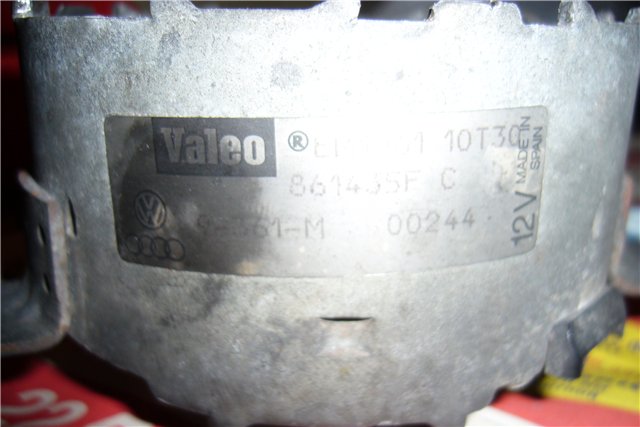

    Только на выходных колхозил для Коли ака Narkohbit карлсона, брал у Лифтера с зависшими щётками.
    Цитата Сообщение от litvintsev
    У меня как раз щетки стерлись, не смотря на 2005 год
    это кто как климатом пользуется- пингвин в теме
    Короче, у меня стоял Valeo:
    Я его довел до самоуничтожения
    Купил в Комисе новый, плюс большой предохранитель, подходит от Шеви-Нивы мой сгорел, раз уж там пружины у меня поработали..
    А у Влада забрал вот такой:
    Щеток практически не было:
    Это самая длинная.
    Для замены купил волговские стартерные с двумя хвостиками на клемму- пополам вдоль пилишь- получаешь две щетки на пассатовский карлсон

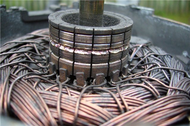

    bobz
    Значицо, у меня громко работал ибо щеток не было, а у тебя
    Цитата Сообщение от bobz
    крутиться начинает с "толкача"
    потому, что щетки залипли в щеткодержателях. Вот фото последнего перебранного:
    Разбирай и смотри по ситуации- чистить или менять.
