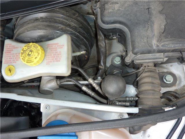

    вот та которая в моторном отсеке! АКБ мешает для правильной установки! Фото - попробую в выхи сделать!

    планка устанавливается с небольшим прогибом
    это не правильная установка
    особого эфекта я не почувствовал!
    поэтому и не почувствовал
    Размеры АКБ нестандартные? У меня между ними даже утеплитель АКБ помещается

    АКБ 74а/ч
    Может я чо и путаю! Но при установки мне он мешал! завтра счелкну вышлю! А по нижней- ну реально не серьезная железка, думаю самому можно посерьезнее сделать! или ТУТ на форуме выкладывали КРАСИВЫЕ БЛЕСТЯЩИЕ растяжки - так они там реально массивнее..... правда ценник!

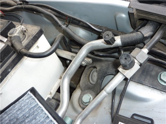

    Пол года назад поставил себе верхнюю растяжку , ставил алюминивую пришлось укарачивать на 3 см. Кузов Ауди шире чем у нас , по этому и нижняя встаёт с прогибом.Нижнюю оригинальную ставить не стал , не внушает доверия, в планах установить тоже алюминивую . Особой разницы в поведении машины не заметил , прошлый Пассат со спорт пакетом рулилась получше ,Может разница в высоте подвески , может состояние , там стояло всё новое .Вот замею здесь подвеску и установлю нижнюю растяжку тогда можно будет сравнивать . АКБ растяжка не мешает у меня стоит 75 А/Ч Аляска на фото видно .Радует что всё стало на свои места как штатная вещь .

    Упс! Я кранштейны покрасил в серебристый цвет! А вот нижний у меня ровно встал! )))
    Точно помню что ал планку подгибал чуток!

    Наконец то добрался до компа) Обещанные фотки

    АКБ 74 Ач, встала впритык, но встала
    короче... не ожидал, но разница однозначно есть передок стал более жестким и собранным, даже не говоря про рулежку, однозначно ощущается большая упругость при прохождении ямок: руль меньше покачивается, ямки, трещины, стыки проходит спокойнее и тише (передняя панель почти не щелкает больше ). в общем, рекомендую

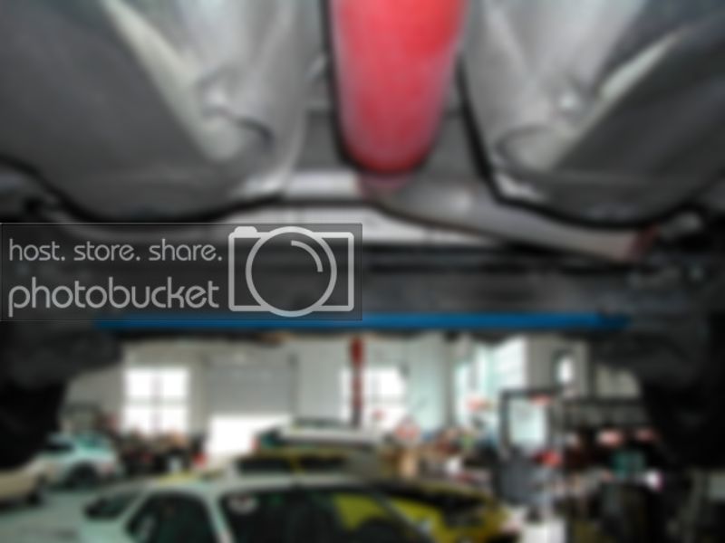

    а нижние растяжки кто ставил?
    у меня нижняя стоит...

    ну да, не от AWE и т.п., обычная "палка"
