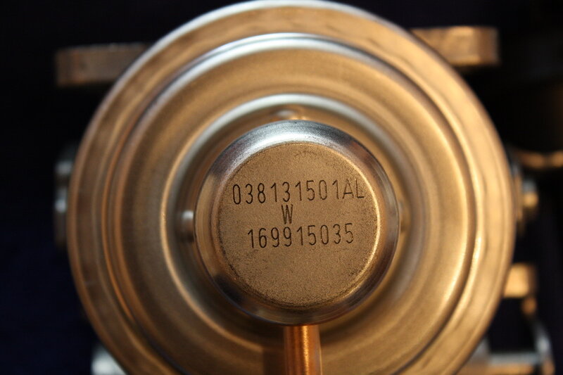

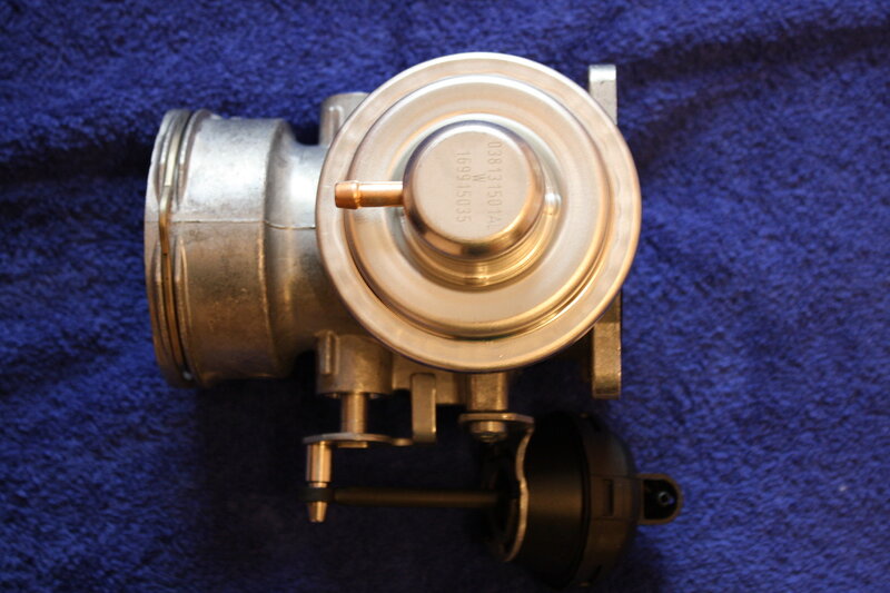

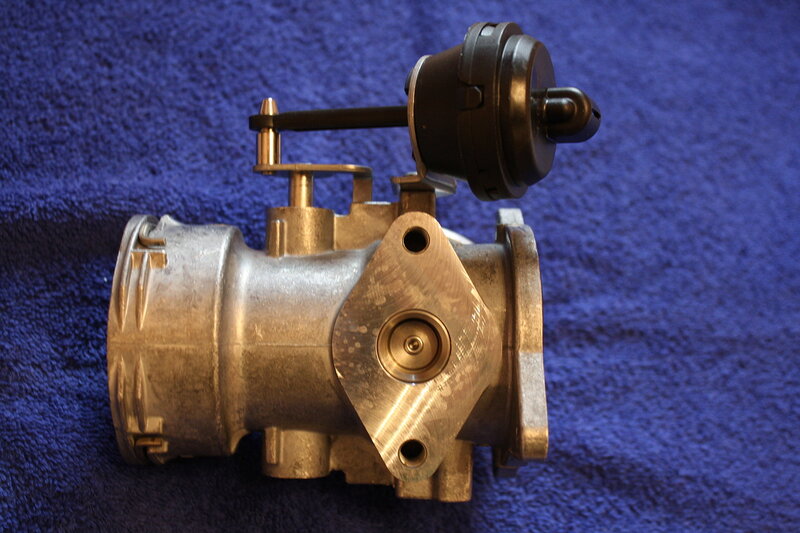

    фотки класс, а клапан что сбоку стоит.(черный) имеет номер,а то нужен очень.

    ага народ и на что он влияет?

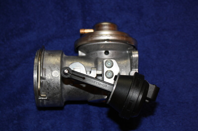

    да не я не про егр а про тот что ты упомянал! про черненький!
    на него еще вакуумный шланг одевается! для чего он? на что влияет, какие функции выполняет?

    Это клапан остановки двигателя N249, он перекрывает подачу воздуха в цилиндры.
