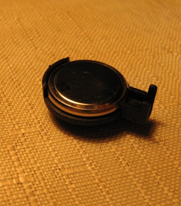

    Ребята хорош флудить, давай по теме.'[-X')
    Вот мои фоты:
    Как выглядит в почти собранном состоянии
    Сняв медную пластинку
    Сама пластинка и что нужно сделать
    Батарейка стоит как влитая
    Ну и собственно как светит с высоты 1м (правда фотик конкретно упирался фотать без вспышки)
    Материал который использовался: батарейка maxell CR1620 3v,
    светодиод на 3v (белого свечения),
    ну и для колхоза натфиль круглый.'')

    Отлично получилось. В общем отличия минимальны. С одной батарейкой конечно удобнее, но это не критично. Я писал, что у меня просто не было времени и возможности искать подходящую "таблетку".
    Главное, что результат радует.
