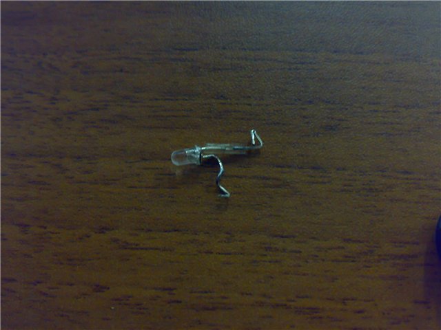

    Давно хотел сделать себе подсветку в ключ, но ни одной вразумительной темы не нашел.
    И вот однажды (вчера), сидя на работе и мучаясь бездельем решил все таки сделать себе подсветку в ключ. Результат порадовал.
    Сегодня, зайдя на форум, увидел, что такой вопрос мучает не только меня одного и решил сделать фотоотчет.
    Еще при покупке машины обратил внимание, что лампочка в ключе отсутствует и подумал, что так быть не должно [-X . но до ремонта все не доходили руки. и вот однажды выделив для этого "рабочее" время занялся ремонтом.
    Батарейка в ключе стоит не совсем распространенная 625 (или LR9) 1.5V,
    но найти ее можно. намного сложнее оказалось с лампочкой. перепробовал множество лампочек, либо ни одна не лезет, либо не подходит по напряжению. Но по счастливой случайности моя маленькая дочурка разломала вхлам свою игруху и я извлек из нее светодиод подходящего размера, но правда на 2V.
    меня это не сильно заморочило и я решил его вкорячить в ключ (подошел идеально).
    проблема появилась в следующем: батарейка на 1,5V, а лампочка на 2V, следовательно вместо того чтобы ярко гореть она еле-еле мерцала.
    проблема была решена следующим образом: купил 2 плоских "таблетки" от часов и соединил их, используя тонкую полоску скотча.
    тут есть еще одно НО, ширина имеющихся "таблеток" меньше нужного (можно было бы поискать нужный размер, но заморачиваться было неохото). вопрос контакта был решен с помощью обычной алюм. фольги (пищевая, от шоколадки). во внутренню часть кнопки проложил кусочек фольги, которая при нажатии, замыкала контакты.

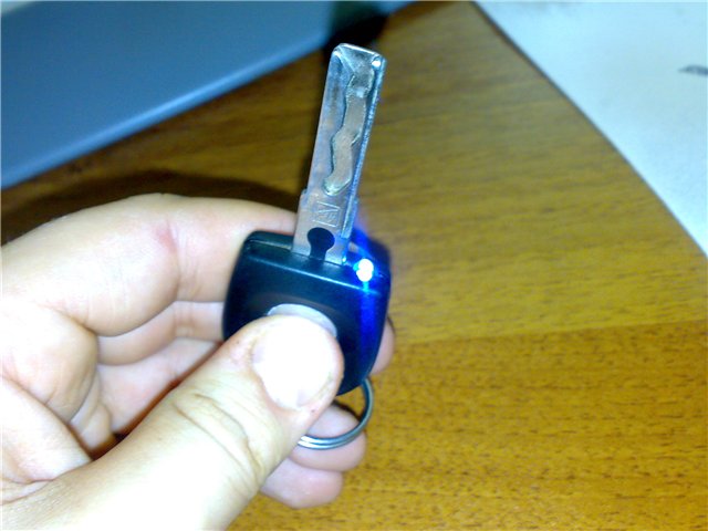

    итак, устанавливаем светодиод, батарейки, кнопку с фольгой и закрываем все это дело крышкой. Проверяем ...
    Работает.
    на все про все у меня ушло 10 минут, из которых 5 минут я решал какого цвета воткнуть светодиод (синий или красный)
    ЗЫ за качество фото не ругайтесь, снимал с телефона.

    У меня на В-4 был ключ с лампочкой, иногда пользовался как маленьким фонариком.
    7th_angel
    Посади диод немного глубже для того что-бы убрать боковое свечение и свести свет в пучек.

    "свет в пучек" сделать можно, но тогда освещать будет лишь определенную зону, а так все освещает.
