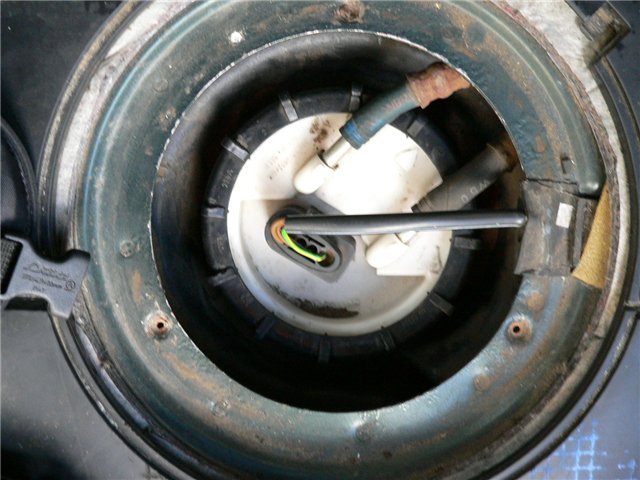

    Всем здрасьте! Вот тут http://www.passatworld.ru/phpBB2/viewtopic.php?t=14068 речь идет о переходниках на крышку всего того хозяйства, где бензонасос спрятан. Но у меня конструкция другая, крышка отдельно, бензонасос отдельно в своем колодце. На новом бензонасосе штуцер выходит вверх и, с надетым на него шлангом, упирается в верхнюю стенку бака, а на родном в сторону и в этом случае все располагается идеально. Скажите, есть ли переходники, которые бы устанавливались непосредственно на сам насос, чтобы отвод был в сторону? А может подходит один из тех, о которых речь в ссылке?

    Ну вот таким был родной
    Добавлено спустя 44 секунды:
    А у нового штуцер вверх смотрит.

    Вот фотка старого насоса:
    Вот нового:
    У меня уже такой, при замене покупал переходники:
    да так и не понадобились- старые в идеальном состоянии

    Так я тебе для примера свой вариант для 1,8 мотора и дал- старый вариант и новый. Правда, обычно меняется вся кастрюля пластиковая в сборе.
    Старый вариант под хомуты, а новый
    Цитата Сообщение от Fisher29
    Какой формы должен быть штуцер, чтоб на него можно было переходник одеть?
    - немного расширяется в верхней части и фиксируется защелкой на переходнике- на фото видно.
    Покупай, значицо, переходник и под хомут его вставляй в трубку- будет крепление под новый вариант. На заводской ещё термоусадка сверху стоит- на фото тоже видно.
    Это верхнее крепление, конечно же.. Пока писал въехал в проблему Ты менял моторчик и
    Он у меня расположен не под отверстием в баке, а смещен к центру. И вот у самого моторчика штуцер направлен вверх, а у родного в сторону.
    Внутри белый гофрированный патрубок, очень плотный, почти пластмассовый. Пример из жизни: вот Николай ака Narkohbit повредил его, пытаясь снять, разобрать начинку насоса- в итоге поставил волговский бензошланг в оплетке- тупо просто отрезаешь кусок, сколько надо и хомутами крепишь . Поэтому без разницы, имхо, куда направлен штуцер. Да ты, наверное, уже и сделал всё давно..
