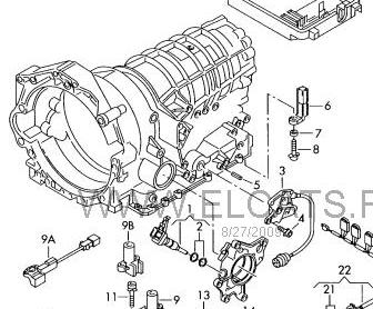

    Цитата Сообщение от Freemen83
    А снять надо переднее правое или левое колесо?
    левое...датчик - над внутренним ШРУСом...
    здесь - номер 1..
