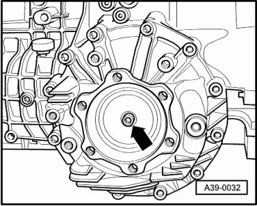

    сальник шруса
    побежал правый. в отчетах нашел только ремонт левого, вопрос как вытащить всю эту "бандурину"(как ее там назвать)?? пару раз менял сальник, тупо эту "бандурину "монтировкой поддевал, она со стопорного кольца слетала, а тут судя по левому, надо все разбирать???
    пробка с какой стороны находится что б масло долить?? масло так и не понял какое лить, по оригиналу понятно, а не оригинал?? один пишет 75w 90, другой пишет что не пойдет!! какое посоветуете? может кто номерок сальника подскажет?

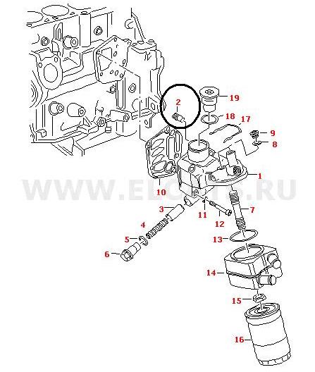

    теперь обратный клапан ГБЦ
    начала бренчать цепь при запуске двигла, читал я читал, даже уже вопросы задавал, пришел к выводу что этот клапан вукрутился, и его надо вкрутить, написано было лично сергеем 1967s.
    снял я маслоохладитель, но клапан который можно вкрутить я не обнаружил, а увидел только на уплотнительном кольце, клапан вроде рабочий, попробовал ртом
    при том когда откручивал штуцер, по которму идет масло после этого клапана, масло с него не потекло. т.е. оно сбежало?
    масло - трансмиссионная синтетика 75W90..полный объем в дифференциале примерно 1 литр..
    пробка - справа от стрелки..стрелка на фланце...
    для замены сальника нужно снять внутренний привод и этот самый фланец...и всё...
    номер сальника : 01V 409 399
    вот он - ты про него говоришь ?
    сальник шруса
    - прежде чем что-то делать (как я понимаю, сам?), изучи матчасть... Тут можно только догадываться, что речь идет про сальник фланцевого вала, ШРУС сальников не имеет, только пыльник. В-общем, ПОИСК тебе поможет
