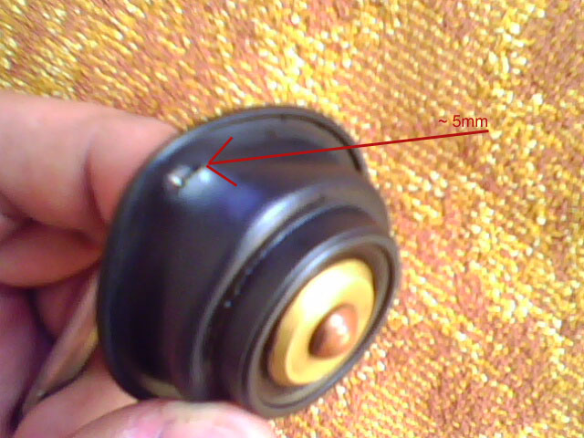

    После того, как вчера внезапно на ходу провалилась педаль газа (тросика нет ) и машина начала жутко тупить (впервые так), решил не тянуть с байпасом - купил сегодня оригинал VAG.
    Пока возникла небольшая заминка с подбором управляющего шланга, решил провести вскрытие старого байпаса.
    1. Сперва я закрыл один штуцер рукой, в маленьком создал надув и разрежение (Рисунок 1). В итоге - воздух не идет в двух направлениях.
    2. После я закрыл встрой штуцер и произвел такую же операцию (Рисунок 2). Воздух свободно гулял в двух направлениях. Сравнил с новым клапаном и понял, что такого быть не должно .
    3. Решил провести осмотр более досконально - разломал (Рисунок 3 и 4).
    На рисунке 4 в показанном стрелкой месте резиновый буртик как бы слизан (сплюснут) не по всему кругу равномерно, что могло спровоцировать дополнительные подсосы.
    Кстати, пойдет, если я сняну конци управляющего шланга пластиковыми стяжками?

    А теперь о результатах замены клапа и управляющего шланга, причем сделал маленький тюнинг со шлангом (подкл. в обход клапана №249), как писал rummi... как бы по-скромнее: У МЕНЯ РАДОСТИ ПОЛНЫЕ ШТАНЫ!!!
    Наконец я чувствую надув в полной мере без каких-то шипений и т.п.
    Автомобиль стал отзывчивым, резким, тянет уже с низов, нет такого чувства, что двигателю тяжело разгоняться. И самое главное напоследок - пропали толчки при переключении АКПП! Зря я грешил на новый ДМРВ (думал бракованный). Ребята, и правда, не шутите с байпасом - очень многое может вылететь из-за него!
    Выражаю огромную благодарность Bazarov, rummi,Karlsson и всем кто откликнулся на мою проблему.
