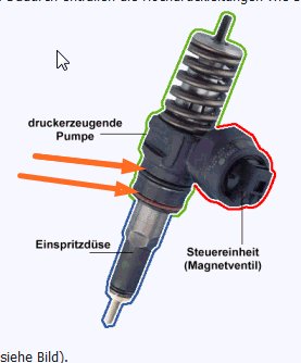

Ребята подскажите у меня проблема, двойной уровень в картере масла, скорее всего что пошла солярка потому что тосол на месте а вот в чём причина непойму. Заранее благодарю за совет!

Резиновое кольцо между насосфорсункой и гловкой пробило.

Масло жидкое и прозрачное так вроде не пахнет на щупе а вот тряпка запах имеет солярки. А если это как ты говориш пробило кольцо форсунки я сам смогу в домашних условиях поменять?

Разобрать разберёшь точно, а вот для с борки надо новые болты и данные выстовления форсунок и затягивания болтов.
Процедура не сложная, но для начала надо точную причину найти.

Солярка может попадать в масло как через кольца, так и через трешины в ГБЦ. Необходимо делать опрессовку топливной системы. Есть ещё третий путь - через тандемную помпу, но пока такая неисправность ни разу не встречалась.Сообщение от IVAN 01

Из колодцев форсунок. Причём иногда проходят через масляные каналы.Сообщение от IVAN 01
а трещины в ГБЦ это где?
Болты форсунок - 12Нм +270(доворот можно в несколько приёмов), болты вала коромысел - 20Нм +90.Сообщение от IVAN 01
